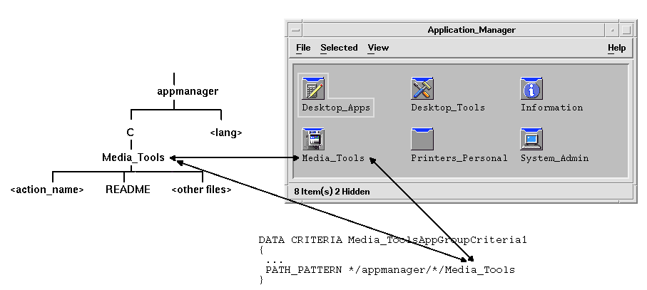

응용 프로그램 그룹은 응용 프로그램 관리자의 최상위 레벨에 있는 디렉토리입니다. ( 그림 5–1 참조).
응용 프로그램 그룹은 아래와 같이 3단계로 작성합니다.
등록 패키지에 응용 프로그램 그룹 디렉토리를 작성하십시오.
선택사항: 응용 프로그램 그룹이 고유한 아이콘을 사용하도록 구성하십시오. 여기에는 응용 프로그램 그룹 디렉토리에 대해 데이터 유형 정의를 작성하는 것이 포함됩니다.
응용 프로그램 그룹의 내용을 작성하십시오.
응용 프로그램 그룹을 작성하려면, 그림 5–7과 같이 appmanager 아래의 등록 패키지에 디렉토리를 만드십시오.
에서 <appgroup_name>은 응용 프로그램 그룹의 이름입니다.

예를 들어, 사용자가 이름이 Media_Tools인 응용 프로그램 그룹을 만든다고 가정합시다. 파일 app_root/dt/appconfig/types/language/name.dt에 위치하고 있는 다음과 같은 데이터 유형 정의는 고유한 아이콘을 응용 프로그램 그룹 아이콘에 할당합니다.
DATA_ATTRIBUTES Media_ToolsAppgroup
ACTIONS OpenInPlace,OpenNewView
ICON MediaTools
DESCRIPTION Double-click to open the Media_Tools \
application group
DATA_CRITERIA Media_ToolsAppgroupCriteria1
DATA_ATTRIBUTES_NAME Media_ToolsAppgroup
MODE d
PATH_PATTERN */appmanager/*/Media_Tools
정의의 attributes 부분에서는 사용할 아이콘을 지정합니다. criteria 부분은appmanager 디렉토리의 하위 디렉토리인 Media_Tools 디렉토리로 데이터 유형이 제한되도록 지정합니다.
그림 5–9는 응용 프로그램 그룹 이름과 데이터 유형 정의 사이의 관계를 나타내고 있습니다. 데이터 유형 정의에서 PATH_PATTERN 필드는 고유한 아이콘을 응용 프로그램 그룹에 연결합니다.

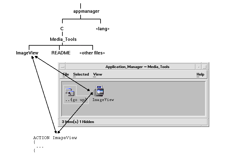

응용 프로그램 그룹에서 가장 중요한 항목은 응용 프로그램을 시작하는 아이콘(활동 아이콘)입니다. 응용 프로그램 그룹이 응용 프로그램 모음을 포함하는 경우, 일반적으로 각 응용 프로그램에 대한 아이콘이 있습니다.
하나 이상의 아이콘 이외에도 응용 프로그램 그룹에는 다음과 같은 것들이 있을 수 있습니다.
하나 이상의 README 파일
하나 이상의 샘플 데이터 파일
템플릿
사용자가 두 번 눌러서 도움말 정보를 볼 수 있는 아이콘
매뉴얼 페이지
특수 프론트 패널 제어도구
응용 프로그램에는 하위 디렉토리가 있을 수 있습니다.
응용 프로그램 그룹에는 응용 프로그램을 시작하는 아이콘이 포함되어야 합니다. 그룹이 응용 프로그램 모음을 제공하는 경우에는 각각에 대한 아이콘이 있어야 합니다. 이 아이콘들은 기본 활동을 나타내므로 응용 프로그램 아이콘 또는 활동 아이콘이라고 합니다.
활동 아이콘은 활동을 실행할 때 다음과 같이 동일한 이름의 실행 파일을 작성하여 작성할 수 있습니다.
app_root/dt/appconfig/appmanager/appgroup_name/action_name
파일은 기본 활동의 시각적 표현을 작성하는 목적을 가지고 있기 때문에 활동 파일이라고 부릅니다.
예를 들어, 사용자가 BestTextEditor 응용 프로그램을 실행하는 BestTextEditor라는 활동을 작성했을 경우, 이름이 BestTextEditor인 실행 파일을 만들어야 합니다. 파일 관리자와 응용 프로그램 관리자에서는 활동 파일이 활동 정의에 지정된 아이콘 이미지를 사용할 것입니다.
그림 5–10은 응용 프로그램 관리자 윈도우의 활동 정의, 활동 파일 및 실제 항목 사이의 관계를 나타내고 있습니다.
