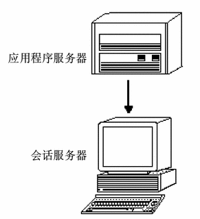

最为通用的网络配置之一包括一些访问应用程序管理器的系统。图形 7–1举例说明了使用应用程序服务器的工作站。此 X 服务器和桌面会话是在该工作站上运行的。
图形 7–1 应用程序服务器为桌面会话提供服务

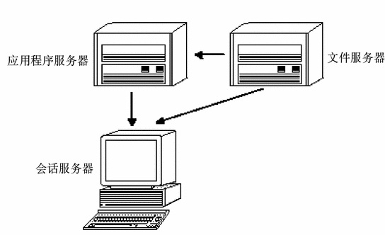

网络也经常利用文件服务器来存储大量数据。这些数据可能被应用程序服务器上的应用程序使用,或者由桌面应用程序 (例如,“文件管理器”需要访问数据文件,以便将其在“文件管理器”窗口中显示出来) 使用。
图形 7–2 文件服务器为应用程序服务器和会话服务器提供数据

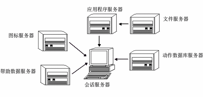

桌面很灵活,可以支持更多复杂的网络配置。除了文件服务器之外, 这通常还包括向应用程序服务器提供各种可用的服务。
图形 7–4 桌面应用程序服务器所需的服务可以是分布式的
Graphic

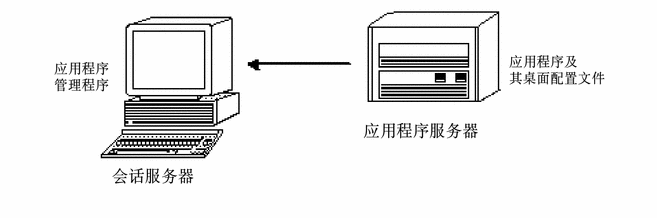

配置应用程序服务器及其客户机
在标准的应用程序服务器的配置中,应用程序服务器包含与应用程序并联的所有二进制文件和配置文件,包括:
图形 7–5 标准应用程序服务器的配置
Graphic
配置应用程序服务器

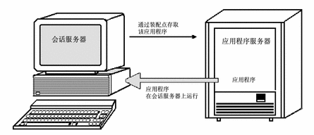

在本地运行应用程序
标准的应用程序服务器配置是在应用程序服务器上运行应用程序。但有时将应用程序安装在远程系统上而在本地的会话服务器上执行是可取的。
图形 7–6 通过安装点执行
Graphic
配置应用程序服务器
不需要特殊的配置。
配置会话服务器
    修改应用程序查找路径。利用到应用程序的本地绝对路径 。
例如,可利用下面的变量定义来找到在系统 sysAAA 上注册的某一应用程序:
 DTSPSYSAPPS=/net/SysAAA/etc/dt/appconfig/appmanager/C
会话服务器必须能访问诸如 app-defaults、消息目录和共享库之类的应用程序配置文件。
