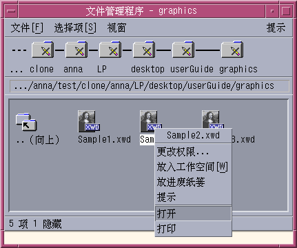

操作的另一常见用法是在菜单中。数据文件通常在“文件管理器”的“选中”菜单中具有操作。例如,XWD 文件 (以 .xwd 或 .wd 文件名结尾的文件) 具有“打开”操作, 该操作在运行 Xwud 操作时显示屏幕图像。
在“选中”菜单中的操作是在 XWD 文件的数据类型定义里指定的。该定义位于配置文件 /usr/dt/appconfig/types/language/xclients.dt 中。
DATA_ATTRIBUTES XWD
ACTIONS Open,Print
ICON Dtxwd
XWD 数据类型,以及与其相关联的“打开”和“打印”操作,在 数据类型如何将数据文件连接到操作中解释。

“文件管理器”中定制的“选中”菜单包含“打开”和“打印”操作。XWD 文件的“打开”操作运行 Xwud 操作。
“文件管理器”中的“选中”菜单,只有当文件或目录被选定时才是活动的。“选中”菜单底部的命令取决于数据类型。例如,如果选中 XWD 文件,则“选中”菜单包括“打开”和“打印”项。
数据类型定义中的 ACTIONS 字段指定了添加到数据类型的“选中”菜单底部的命令。
DATA_ATTRIBUTES XWD { ACTIONS Open,Print … }
“选中”菜单的内容取决于数据类型。但是,许多不同的数据类型都提供“打开”操作—就是说,当在 “文件管理器”中选择特定数据类型的文件并显示“选中”菜单时,可见到“打开”命令。
“打开”操作通常运行与数据文件相关联的应用程序。例如,打开 XWD 文件将运行 Xwud 操作,该操作随后运行 xwud X 客户机程序来显示屏幕图像。也就是说,对于 XWD 数据类型,“打开”操作与 Xwud 操作是同义的。同样,打开数据类型 TEXTFILE 数据类型文件将运行“文本编辑器”, 而打开 BM (位图) 或 PM (像素图) 文件将运行“图标编辑器”。
