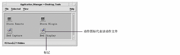

考虑在 Desktop_Tools 应用程序组中的“Xwd 显示”图标。双击此图标运行 X 客户机程序 xwud。但是,此图标并不直接表示实际的 xwud 可执行的 /usr/bin/X11/xwud。
标记为“Xwd 显示”的图标出现在应用程序组中,这是因为有一个名为 Xwud (请参见图形 10–3) 的文件在该目录中。此文件表示一个潜在其名称与文件相同—Xwud 的操作。在操作定义中,操作的名称是在关键字 ACTION 之后的名称:

此文件称为操作文件,因为它表示一个操作。当文件是可执行文件且与操作具有相同名称时就是操作文件。其在“应用程序管理器” (或“文件管理器”) 中的图标称为操作图标,或应用程序图标,因为双击它可以启动应用程序。
当“应用程序管理器”检测到可执行文件时,它在操作数据库中查找看是否有任何操作,其名称与文件的名称匹配。如果找到匹配的,“应用程序管理器”就知道此文件是个操作文件。

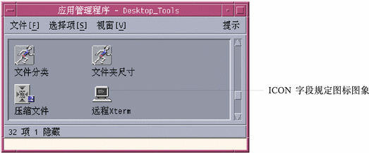

应用程序图标使用缺省的操作图标图像,因为其操作定义中包含用来指定不同图像的 ICON 字段。
相反,标号为“压缩文件”的图标使用不同的图标图像,因为它的潜在操作定义中包含 ICON 字段:
例如:
ACTION Compress
LABEL Compress File
ICON Dtcmprs
