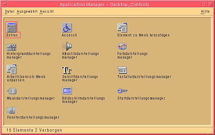

Benutzereinstellungen
Die meisten Benutzereinstellungen werden mit dem Application Manager – Desktop_Controls vorgenommen, der über den vorderen Steuerbereich zur Verfügung steht.
Graphic

Farben- und Schrifteneinstellungen
Farben stellen Sie im Dialogfeld 'Farbe' der Anwendung Style-Manager ein. Dort finden Sie auch ein Dialogfeld 'Schriftart', mit dem Sie Schriftgrad, Schriftstil und Zeichensatz bestimmen oder Gruppen von Schriftarten hinzufügen und löschen können.
Der Style-Manager ist das CDE-Äquivalent zum Dialogfenster 'Eigenschaften' im OpenWindows-Arbeitsbereich.
