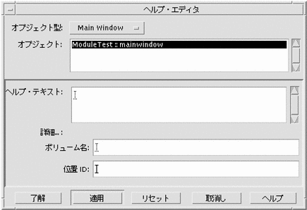

属性エディタを表示します。
ヘルプを記述するオブジェクト型を選択します。
ヘルプを記述するオブジェクトを選択します。
[ヘルプ・テキスト] をクリックして、選択したオブジェクトのヘルプ・エディタを表示します。
コンパイルされたヘルプ・ダイアログ・ボックスで改行する場合は、[Return] キーを押します。
必要に応じて、[ボリューム名] を入力します。
これは、ヘルプ・ボリューム名です。
必要に応じて、[位置 ID] を入力します。
選択したオブジェクトに関する詳細な情報を提供するヘルプタグの位置 ID です。
ヘルプ・ダイアログ・ボックスからヘルプ・ボリュームにアクセスする場合は、オブジェクトのヘルプを作成しなければなりません。オブジェクトのヘルプを作成し、[ボリューム名] と [位置 ID] を取り込むと、ヘルプ・ダイアログ・ボックスで [詳細] ボタンがアクティブになります。
[了解] か [適用] をクリックして、変更内容を適用します。
他のオブジェクトにヘルプを追加する場合は、メニューからオブジェクト型を選択してからオブジェクトを選択して、手順 6 と 7 を繰り返します。
[了解] をクリックすると、[ヘルプ・エディタ] が終了します。
