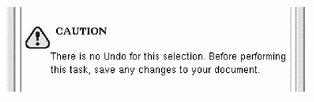

ユーザにデータの損失か破損の可能性があることを警告します。
<caution> text of caution<\caution>
デフォルト・ヘッダは「Caution」(日本語ロケールでは「注意」) です。別のヘッダを指定するには、次のように <head> タグを使用します。
<caution><head>alternate heading text of caution <\caution>
<\caution> 終了タグが必須です。
アイコンを、注意と共に表示されるように指定するには、ファイル・エンティティを次のようにヘルプ・ボリュームの最上部に定義します。
<!entity CautionElementDefaultIconFile FILE "filename">
filename はアイコン・グラフィック名です。cautions.pm という例の注意アイコンは /usr/dt/dthelp/dthelptag/icons ディレクトリにあります。
次の例は注意メッセージです。
<caution> There is no Undo for this selection. Before performing this task, save any changes to your document. <\caution>
上記のマークアップの出力は次のとおりです。

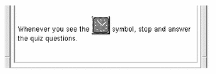

テキストの行にグラフィカル要素を挿入します。
<graphic entity=name [id=id]>
エンティティの宣言で定義されているエンティティ名。この宣言により、挿入するグラフィックを含むファイル名にエンティティ名が対応付けられます。
オプションで指定します。図の相互参照に使用する ID 名を定義します。
<graphic> 要素は <figure> に似ていますが、<figure> が段落間に図を挿入するのに比べて、<graphic> ではテキスト間に小さな図を埋め込む点が異なります。
次のマークアップは、最初にグラフィック・ファイル (mini.pm) の内容に対応するエンティティ (mini-icon) を定義します。次に、グラフィックを入れる位置をテキスト行で指定します。
<!entity mini-icon FILE "mini.pm"> . . . The <graphic entity=mini-icon> icon is used to represent very small images.

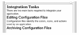

通常はタイトルを付けない要素 (<abstract>、<paragraph>、<list>、<otherfront> など) や、デフォルトのタイトルが付いている要素 (<note>、<caution>、<warning> など) にタイトルを付けます。
<element><head>title text
ヘッダは、<head> タグとタグの後の空白以外の文字とで始まります。<head> タグはヘッダを追加する行かそれ以下の行に表示します。
<head> 要素はタイトルと見なされる要素と共に使用できますが、この場合は <head> を付ける必要はありません。
ヘッダ領域より長いヘッダは、自動的に次の行に表示されます。強制的に行の切れ目を入れるには、該当する場所に \ (バックスラッシュ) を入れてください。
& (アンド記号) で終了させない限り、ヘッダはソース・ファイルの行末で終了します。ヘッダがソース・ファイルの中で複数行にわたる場合は、最終行以外の各行の最後にアンド記号を入れてください。
終了タグは必須ではありません。
次のマークアップは、タイトルをリストに追加し、\ (バックスラッシュ) の表示された場所で新しい行が開始するよう指定します。
<list><head>Printing Options\for the QRZ Hardware

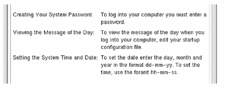

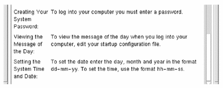

次のマークアップは、長いラベルを複数行に分割します。
<lablist> \Creating Your System Password:\ To log into your computer, you must enter a password. \Viewing the Message of the Day:\ To view the message of the day when you log into your computer, edit your startup configuration file. \Setting the System Time and Date:\ To set the date enter the day, month, and year in the format dd-mm-yy. To set the time, use the format hh-mm-ss. <\lablist>
出力は次のとおりです。
同じマークアップに nowrap パラメータを追加すると、次のように出力されます。

次のマークアップは、インライン・グラフィックが選択されたときに起動されるハイパーリンクを定義します。新規ウィンドウが開かれ、「clockfeatures」トピックを表示します。
Whenever you see the <link clockfeatures JumpNewView> <graphic entity=StopWatchIcon><\link> symbol, stop and answer the quiz questions.
出力は次のとおりです。

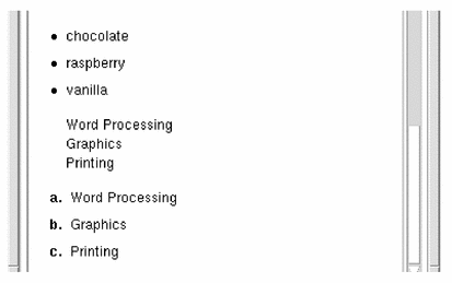

オプションとして行頭文字が付けられたり、自動的に数字や文字が生成される項目から構成されているリストを開始します。
<list [bullet | order | plain] [loose | tight][continue]
[lalpha |ualpha | lroman | uroman | arabic] >
   * first item
   * second item
<\list>
デフォルトで、各項目の前に黒い丸の行頭文字を表示します。
各項目の前に番号を表示します。番号は自動的に生成され、番号は 1 から始まります。デフォルトはアラビア数字です。順番が付けらるリストは、アルファベットやローマ数字を使用することもできます。
各項目の前に行頭文字、数字、文字を入れません。
項目の番号付けを引き続き前のリストから続けます。
デフォルトで、項目間に縦の空間を作ります。
項目間に余分な縦の空間を作りません。
小文字のアルファベット
大文字のアルファベット
小文字のローマ数字
大文字のローマ数字
order リスト・タイプの場合のデフォルト
各項目は復帰改行され、アスタリスク (*) または <item> タグから始まります。アスタリスクは、<item> タグの簡易形式です。アスタリスクの両側にスペースとタブを入力できます。項目は複数行にわたって続く場合もあります。項目は複数のパラグラフから成ることもあり、その場合空白行によりパラグラフが区切られます。リストのネスト化が許可されているため、リストをリスト内に表示することもできます。
<\list> 終了タグは必須です。
次は、マークアップの例です。
<list> * chocolate * raspberry * vanilla <\list> <list plain tight> * Word Processing * Graphics * Printing <\list> <list order lalpha> * Word Processing * Graphics * Printing <\list>
出力は次のとおりです。

次の例は、<otherhead> 要素が <s1> トピック内の 2 つのサブセクションを識別する場合の例です。
<s1>Integration Tasks There are two main tasks required to integrate your application. <otherhead> Editing Configuration Files Configuration files identify the colors, icons, and actions used by an application. <otherhead> Archiving Configuration Files . . .
このマークアップの出力は次のとおりです。
