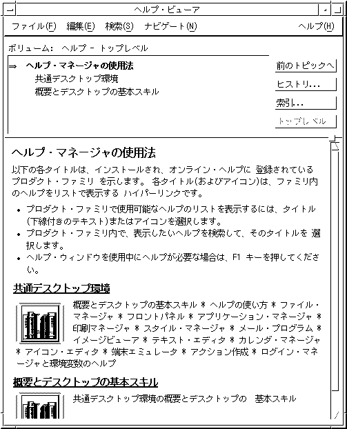

ブラウザ・ボリュームへのヘルプの追加
デスクトップは、ブラウザ・ボリュームと呼ばれる特別なヘルプ・ボリュームを提供しています。ブラウザ・ボリュームにはシステムで使用可能なヘルプ・ボリュームがリストされます。ブラウザ・ボリュームは、フロントパネルで [ヘルプ・ビューア] コントロールをクリックすると表示されます。
ブラウザ・ボリュームから各種のヘルプ・ボリュームを直接表示できます。これにより、アプリケーションを起動しなくてもアプリケーション固有のヘルプにアクセスできます。また、スタンドアロン・ヘルプを記述している場合は、ユーザがそのヘルプを得られる唯一の方法です。
図 4–1 ヘルプ・ファミリを表示するブラウザ・ヘルプ・ボリューム
Graphic
ヘルプ・ボリュームをブラウザ・ボリュームで使用できるようにするには、ヘルプ・ファミリ・ファイルを作成します。アプリケーションがデスクトップに登録されてファミリ・ファイルができると、ヘルプ・ボリュームがブラウザ・ボリュームの中に取り込まれます。
ブラウザ・ボリューム
デスクトップ・ユーティリティはブラウザ・ボリュームを作成および更新します。ユーザが初めてフロントパネルの [ヘルプ・ビューア] をクリックすると、このユーティリティが自動的に実行されます。このユーティリティは、ヘルプ検索パス・ディレクトリにあるヘルプ・ボリュームとヘルプ・ファミリ・ファイルを識別します。このユーティリティは、browser.hv というファイルをユーザの HomeDirectory/.dt/help/$DTUSERSESSION ディレクトリに作成します。一度作成された後は、ボリュームは変更があった場合にのみ更新されます。
ブラウザ・ボリュームを手動で更新するには、ブラウザ・ヘルプ・ボリュームの作成 (dthelpgen)を参照してください。
ブラウザ・ボリュームにリストされているヘルプ・ボリュームはどれでも、ボリューム・タイトルを選択すれば表示できます。異なるボリュームから表示やナビゲートができるので、ブラウザ・ヘルプ・ウィンドウには [トップレベル] というボタンがあります。1 つまたは複数のボリュームを表示した後に、このボタンを使ってブラウザ・リストに戻ることができます。
