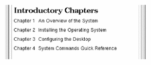

次の例は、ラベル付きの章の説明のリストです。オプションのラベル・ヘッダは付いていません。
<lablist tight>
\Chapter 1\ An Overview of the System
\Chapter 2\ Installing the Operating System
\Chapter 3\ Configuring the Desktop
\Appendix A\ System Commands Quick Reference
<\lablist>
出力は次のとおりです。
Graphic

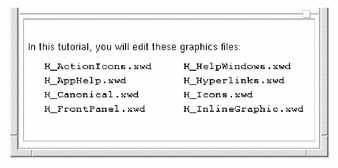

次の例は、端末エミュレータにディレクトリ・リストを表示するのに <ex> 要素を使用しています。
In this tutorial, you will edit these graphics files:
<ex>
H_ActionIcons.xwd     H_HelpWindows.xwd
H_AppHelp.xwd         H_Hyperlinks.xwd
H_Canonical.xwd       H_Icons.xwd
H_FrontPanel.xwd      H_InlineGraphic.xwd
<\ex>
上記のマークアップの出力は次のとおりです。
Graphic
改行は、ソース・ファイルに入力したとおりに表示されます。例文の幅がヘルプ・ウィンドウに対して広すぎる場合は、水平方向のスクロール・バーが表示されるので、ユーザは例文のテキストをスクロールできます。

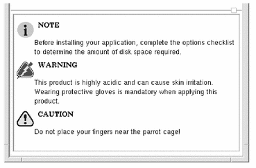

次の注、警告、注意のマークアップの出力は図 3–1のとおりです。
<note>
Before installing your application, complete the options
checklist to determine the amount of disk space required.
 <\note>
<warning>
This product is highly acidic and can cause skin irritation.
Wearing protective gloves is mandatory when applying this product.
 <\warning>
<caution>
     Do not place your fingers near the parrot cage!
 <\caution>
図 3–1 注、警告、注意のヘルプ・アイコン
Graphic
