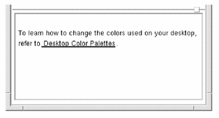

<xref> 要素がセクションのタイトルに置換されます。このタイトルはハイパーリンクであり、下線によって示されています。この文はヘルプ・ボリュームでは、次のように表示されます。
Graphic
