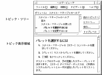

一般ヘルプ・ダイアログには、トピック・ツリーとトピック表示領域の 2 つの表示領域があります。トピック・ツリーは、スクロールできるヘルプ・トピックのリストを提供しています。常にホーム・トピックのタイトルが 1 番目の項目になります。ユーザがタイトルを選択すると、そのタイトルに矢印 (⇒) が付き、そのヘルプ情報がトピック表示領域に表示されます。図 9–1 に、一般ヘルプ・ウィンドウのトピック・ツリーとトピック表示領域を示します。現在のトピック「To select a palette」が表示されます。
一般ヘルプ・ダイアログには、[前のトピックへ]、[ヒストリ]、[索引] の 3 つのダイアログ・ボタンがあります。これらのコマンドはヘルプ・メニューでも使用できます。ヘルプ・ダイアログとグラフィカル・ユーザ・インタフェースの概要については、ヘルプ・ユーザ・インタフェースを参照してください。
図 9–1 一般ヘルプ・ダイアログ
Graphic
