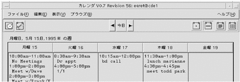

ツール・バー
ツール・バーは、アプリケーションで、他の手段によってすでにユーザがアクセス可能なものへの素早いアクセスを提供する手段です。たとえば、アプリケーションは、ツール・バーのメニューで、頻繁に使用される機能へのアクセスを提供できます。ツール・バーの一般的な用途としては、ナビゲーション、データ表示の変更、頻繁に使用されるツールやエディタへのアクセス、一般的な操作を実行するためのステップ数の削減、頻繁に使用されるメニュー項目への高速な経路の提供などがあります。
図 6–1 共通デスクトップ環境のカレンダからの例
Graphic
ツール・バーのガイドライン
必須
fd:
ツールバーを使用する場合は、メニュー・バーのある主ウィンドウでのみ使用する。
必須
fe:
ツールバーは、すでにアプリケーション・メニューから使用できる操作しか含んでいてはならない。ツール・バーのすべての項目は、その機能を十分に表していなければならない。
ツールバーの項目は、他の手段によってすでにアクセスが可能なものへの素早いアクセスを提供するものでなければなりません。

ツール・バーのアイコンが表すアクションが、ユーザからは使用できない場合、そのアイコンは網かけで表示され、選択不可になっていなければならない。メニュー項目が選択不可になったら、対応するツール・バー項目も選択不可にならなければならない。
