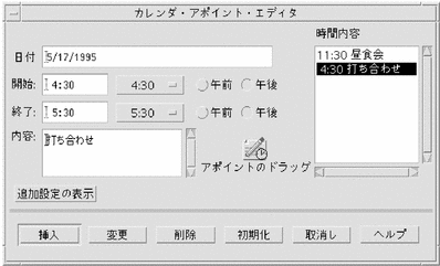

アプリケーションはダイアログ・ボックスの中からのドラッグをサポートしなければならないことがあります。たとえば、カレンダの [アポイントエディタ] では、左側にユーザがアポイントに関する情報を入力する一連のテキスト・フィールドがあります。この領域からのドラッグをサポートすれば、ユーザはアポイントの記述からテキストをドラッグできます。
図 3–8 カレンダの [アポイントエディタ] ダイアログ・ボックスの例
Graphic
何かがドラッグ可能であることを示すための方法としては、ダイアログ・ボックスの中にアイコン・グラフィックを入れておくという方法を推奨します。アイコン・グラフィックはドラッグ可能でなければなりません。このアイコン・グラフィックは、ファイル・マネージャの中でデータを表現するために使用されるのと同じアイコンでなければなりません。カレンダ内で、アポイント・アイコンはファイル・マネージャの中と同じ表示になっており (図 3–8 を参照)、その下にラベルが付けられています。これはドラッグ・アイコン・ソース・インジケータで使用するのと同じアイコンです。
アイコン・グラフィックは、ダイアログ・ボックスの中で、ドラッグされる情報のすぐ近くに配置します。ダイアログ・ボックスまたはウィンドウの右上隅がデフォルトの位置ですが、アプリケーションに応じて変更することもできます。カレンダの [アポイントエディタ] では、アイコンは、テキスト・フィールドがドラッグできることを示すために、メイン・テキスト・フィールドの近くに置かれています。

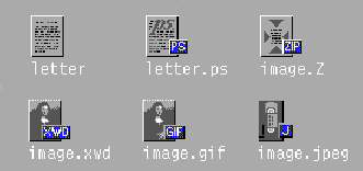

ファイル・マネージャは、ユーザのファイル構造の表示と構成を担当するツールです。ファイル・マネージャにアイコンで表示されるオブジェクトの基本型は、ファイル、ディレクトリ (フォルダ)、実行可能ファイル、およびアクションです。この章では、これらのオブジェクトをドキュメント、フォルダ、およびアプリケーションと呼びます。ファイル・マネージャはアイコンを 2 つのサイズで表示します。これらは [表示オプションの設定] ダイアログ・ボックスの中で [大型アイコン] と [小型アイコン] と呼ばれます。[大型アイコン] のサイズは 32×32 で、[小型アイコン] のサイズは 16×16 です。
図 4–2 ファイル・マネージャで使用されるサイズ 32×32 と 16×16 のアイコン
Graphic
ドキュメント、フォルダ、およびアプリケーションは、3 種類の形状で表現されます。ドキュメントは、紙のように見える縦型の長方形です。フォルダはファイル・フォルダのように見える、タブが付いた横型の長方形です。アプリケーションは任意の形状を取ることができ、アイコン・スクエア全体を使用します。ファイル・マネージャの中のすべてのオブジェクトは、ユーザに操作が可能であること、つまりドラッグ&ドロップが可能であることを示さなければなりません。

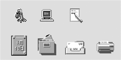

アイコン化されたウィンドウのアイコン
アイコン化されたウィンドウのアイコンは、ウィンドウがアイコン化されているときにデスクトップに表示されます。アイコンはアイコン化されたウィンドウを制御しているアプリケーションを表さなくてはなりません (図 4–5 を参照)。これらのアイコンは、フロントパネルで使用されているアイコンとサイズは同じですが、実行中のアプリケーションを表しているという点が異なります。
図 4–5 端末エミュレータ、テキスト・エディタ、カレンダ、ファイル・マネージャのアイコン化されたウィンドウ・アイコン

Graphic
デスクトップは、カラーの付いた中間調のバックグラウンドを普遍的に使用し、明るいシャドウと暗いシャドウの両方を使って、かなり現実的なイメージを作り出しています。読者も、この表現スタイルを研究してみてください。
図 4–10 デスクトップの 3 次元アイコンの例
Graphic
スタイルのもう 1 つの要素が、オブジェクトを描くときの視点です。共通デスクトップ環境は、図 4–10に示すように、対象となるオブジェクトがプリンタのように 3 次元の物体である場合には、少し上から見た視点を使用します。アイコンはドラッグ&ドロップが可能であることがわかるように、3 次元的な感じが出るような処理を少しだけ加えるのが一番です。
図 4–11 共通デスクトップ環境スタイルに変換された XPM と XBM フォーマットのアウトライン・スタイル
Graphic

ドキュメント・アイコンの設計
ドキュメント・アイコンは、そのドキュメント・アイコンに格納されているデータの種類と、そのドキュメントに関連付けられているアプリケーションを、ユーザが理解できるように作成していなければなりません。図 4–14 に、デスクトップで使用されているいくつかのドキュメント・アイコンを示します。これらは、独自のドキュメント・アイコンを設計する際のテンプレートとして使用できます。
図 4–14 デスクトップで使用されているドキュメント・アイコンの例
Graphic
複数のファイル・フォーマットをサポートするアプリケーションは、各種の出力形式に応じて、異なるドキュメント・アイコンを必要とします。各フォーマットでまったく異なるグラフィックを作成するのではなく、基本ファイルに使用するグラフィックに「タグ」を追加することで、各種のフォーマットのグラフィックを作成することもできます。
ドキュメント・アイコンの場合、ドキュメントの基本の長方形は、アイコンの正方形の領域の中で左に寄せられています。タグのアプローチを使う場合は、タグをアイコンの右側に、ちょうど半分が基本アイコンに重なるように、ただし内容を説明するグラフィックが隠れないように配置します。図 4–14 を参照してください。

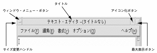

ウィンドウ装飾
ウィンドウ装飾は、アプリケーション・ウィンドウの枠にある、ユーザに見えるコントロールです。図 5–1 に、主ウィンドウに一般に含まれているサンプルの装飾をいくつか示します。
必須
ab:
特定のウィンドウ管理機能をサポートするウィンドウは、対応するウィンドウ装飾を要求しなければならない (たとえば、アイコン化できるウィンドウは、アイコン化ボタンを要求する)。
図 5–1 主ウィンドウ装飾の例
Graphic
さらに、移動、サイズ、アイコン化、最大表示、閉じるなどのウィンドウ管理機能をサポートするウィンドウは、その機能に応じた項目を持つウィンドウ・メニューを持っていなければなりません。
必須
ad:
表 10–1 に示す共通デスクトップ環境のウィンドウ装飾規則に従う。
主ウィンドウは、境界、タイトル、メニュー、およびアイコン化のウィンドウ装飾を持っていなければなりません。また、必要に応じて、主ウィンドウは最大表示とサイズ変更の装飾を持つこともできます。
副ウィンドウは、サイズ変更と最大表示が不要であり、また不適切でもあるように設計されるべきです。大部分の副ウィンドウは、境界、タイトル、およびメニューの装飾しか持ちません。ただし、副ウィンドウでサイズ変更や最大表示ができる場合は、それに応じた装飾が必要です。図 5–2 に、典型的な副ウィンドウの装飾を示します。

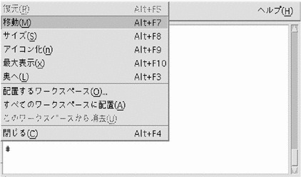

ウィンドウ・メニュー
ウィンドウは、ユーザがアプリケーション・ウィンドウのサイズや配置に影響を与える、さまざまな操作を実行するためのメニューを持っています。開発者は、アプリケーションの中で、次の標準ウィンドウ・メニュー項目を使用するべきです。
必須
ae:
共通デスクトップ環境のウィンドウ・メニューの規則に従う。ウィンドウまたはそのアイコン化されたウィンドウ・アイコンに適用される項目は、ウィンドウ・メニューに存在していなければならない。
図 5–3 ウィンドウ・メニューのサンプル
Graphic
次に、ウィンドウ・メニューの選択肢として使用できる項目を示します (各選択肢のニーモニックをカッコ内に示します)。これらは、ここに表示されている順序でメニューに追加しなければなりません。特に指定していない限り、これらのメニュー項目の機能は、『OS/DMotif スタイル・ガイド リリース 1.2』に記されているものと同じです。
推奨
af:
アプリケーションは、ウィンドウ・メニューに項目を追加するべきではない。どうしてもアプリケーションのウィンドウ・メニューに項目を追加しなければならない場合は、[閉じる] とアプリケーション項目の間にセパレータを入れて、メニューの末尾に項目を追加する。
オプション
ag:
ウィンドウ・メニューでは、アプリケーション・アクセラレータ、ローカリゼーションなどに対する [Alt] キーの他の用途との重複を最小限に抑えるため、[閉じる] のための [Alt] + [F4] キーを除いてアクセラレータを使用するべきではない。

ウィンドウ・タイトル
主ウィンドウと副ウィンドウのタイトルを定義するときは、次のガイドラインに従ってください。
オプション
bf:
主ウィンドウ (アプリケーションがユーザに表示するメインのウィンドウ) のタイトルは、アプリケーション名である。
これは、ユーザが起動する実行可能ファイルの実際の名前である必要はありません。
主ウィンドウのタイトルが、アイコンやポップアップ・ウィンドウで使われた場合にどのようになるかという点に注意します。ポップアップ・ウィンドウの名前が長すぎる場合は、アプリケーション・タイトルを削除することもできますが、タイトルがないと、どのポップアップ・ウィンドウが元の主ウィンドウに属しているのかがわかりにくくなるということにも注意します。
オプション
bg:
タイトルの各単語の先頭では大文字を使用する (大文字をサポートする言語の場合)。
オプション
bh:
各属性ウィンドウでは、アプリケーション名の後に、少なくとも [属性] というタイトルと、それが影響を与えるオブジェクト名を表示する。
オプション
bi:
各ポップアップ・ウィンドウのタイトルは、アプリケーション・タイトルで始め、コロンを付けてから、ポップアップ・ウィンドウのタイトルを続ける。読みやすくするために、コロンの前後にはスペースを入れる。
ポップアップ・ウィンドウは、必ず関連する主ウィンドウ (そのポップアップを起動した主ウィンドウ) を示さなければなりません。
オプション
bj:
アプリケーションが、ファイルの読み込みまたは保存を行う場合は、現在のファイル名を表すためにハイフンを使用する。ハイフンの前後にはスペースを入れる。表示するのは、パス全体ではなく、ファイルのベース名だけである。
ハイフンは、ウィンドウまたはデータの特定のインスタンスを表すために使用します。コロンは、一般的なカテゴリやコマンドを区切る役割を果たします。たとえば、ファイル・マネージャは、[属性] ダイアログ・ボックスに次のタイトルを付けることができます。
  • ファイル・マネージャ : 属性 - myfile
推奨
bk:
各コマンド・ウィンドウのアプリケーション名の後に、ユーザがそのウィンドウに表示することを選択したウィンドウ・ボタンまたはウィンドウ項目の上にあるのと同じタイトルを続ける。
オプション
bl:
複数の主ウィンドウがある場合は、各ウィンドウ・タイトルの先頭にアプリケーション名を付けて、その主ウィンドウを固有に識別する名前を追加する。これらの名前には、セパレータを入れない (たとえば、[カレンダ・マネージャ・マルチブラウズ]、[カタログ検索]、[管理ツール・データベース] など)。
オプション
bm:
すべてのウィンドウで同じことが行われる場合に限り、他のウィンドウではアプリケーションの省略名を使用できる。

拡張可能なウィンドウのコンポーネント
拡張可能なウィンドウまたはダイアログ・ボックスを作成するには、標準の Motif ウィジェットを、状態変数や、その動作を支配するいくつかの単純な規則と組み合わせて使用します。ウィンドウそのものの内容を構成するアプリケーション定義のコントロールと表示に加えて、次のように主区画と副区画を使用します。
主区画と副区画
主区画は、アプリケーションのほぼすべてのエンド・ユーザが必要とする中核機能、あるいは基本機能を含んでいなければなりません。主区画は、ウィンドウまたはダイアログのメイン・コンポーネントである標準の Motif コンテナです。拡張可能なウィンドウが最初に表示された時点では、主区画だけが表示されています。ユーザは、[拡張] ボタンを使用することで、ウィンドウまたはダイアログのすべての機能へのアクセスを提供する副区画を表示できます (図 7–2 を参照)。
図 7–2 [追加設定の表示] 拡張ボタン時のカレンダの [アポイントエディタ] の主区画
Graphic

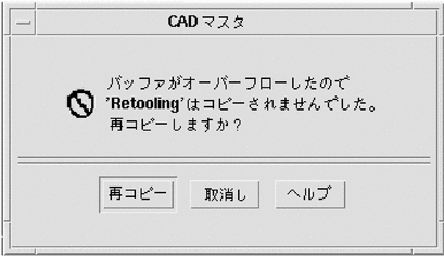

アプリケーションのエラー・メッセージの表示には、Motif エラー・ダイアログ・ボックスを使用します。図 8–1 に、典型的なエラー・ダイアログ・ボックスを示します。エラー・メッセージの基本的な 3 部構成を念頭に置いてください。各メッセージは、可能な限り、次の情報をユーザに伝えなければなりません。
図 8–1 エラー・ダイアログ・ボックス
Graphic
上記のテキストは、エラーの内容と、それが生じた理由を説明し、操作の再実行を勧めています。右下にある [ヘルプ] ボタンは、適切なオンライン・ドキュメントを表示します。
