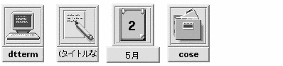

アイコン化されたウィンドウのアイコン
アイコン化されたウィンドウのアイコンは、ウィンドウがアイコン化されているときにデスクトップに表示されます。アイコンはアイコン化されたウィンドウを制御しているアプリケーションを表さなくてはなりません (図 4–5 を参照)。これらのアイコンは、フロントパネルで使用されているアイコンとサイズは同じですが、実行中のアプリケーションを表しているという点が異なります。
図 4–5 端末エミュレータ、テキスト・エディタ、カレンダ、ファイル・マネージャのアイコン化されたウィンドウ・アイコン
