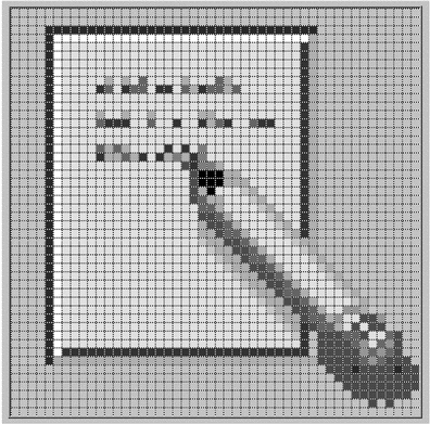

エッチングを適用するためには、ダイナミック・カラーのことを理解しておく必要があります。まず、48×48 のスペースを完全には使用していないサイズ 48 のアイコンから作業を始めます。アートワークは、エッチング用に、すべての辺に 2、3 ピクセルの余裕を持たせておく必要があります。
図 4–18 左上から照らされたアイコンの例
Graphic
アイコンは明るいカラーと暗いカラーの両方で、できればグレーで描かれなければなりません。アイコンは左上から照らされていなければなりません。上と左の辺には明るいカラーを、下と右の辺には暗いカラーを使用します。図 4–18 に、エッチングを適用する前のデスクトップのテキスト・エディタ・アイコンを示します。
