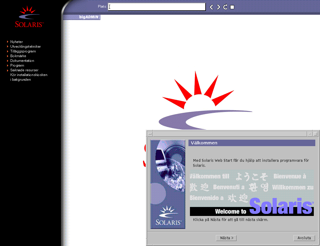

    Om du använder GUI visas dialogrutan Solaris Web Start Installationskiosk och Välkommen till Solaris när du har bekräftat systemkonfigurationsinformationen. Om ditt system inte har tillräckligt med minnesutrymme visas inte Installationskiosken.
    Figur 14-1 Solaris Web Start Installationskiosk-meny
    Den här skärmbilden visar knapparna Nästa och Avsluta i installationens välkomstskärm. En webbläsare visar dessutom en lista över länkar till information.
    Du kan klicka vilken länk som helst i menyn.
    Obs!
    I vissa situationer kan kiosken dölja en dialogruta. Om du vill visa en dold dialogruta klickar du på Skicka installationskiosken till bakgrunden på Installationskiosk-menyn.
