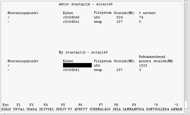

  3. Spara ändringarna genom att trycka på F3.
    Konfigurationsmenyn visas.
    Figur 32-3 Konfigurationsmenyn för Solaris Live Upgrade
    Sammanhanget beskriver skärmbilden.
    Konfigurationsmenyn består av följande:
    • Den ursprungliga startmiljön finns överst på skärmen. Den startmiljö som ska skapas finns längst ned.

      • Området för val av ett viktigt filsystem är tomt tills du väljer ett system. Viktiga filsystem som /usr, /var och /opt kan delas upp eller slås ihop med rotfilsystemet (/).
      • Delbara filsystem som /export och utrymmet för minnesväxling visas i enhetsfältet. Dessa filsystem innehåller samma monteringspunkter i käll- och målstartmiljöerna. Utrymmet för minnesväxling delas som standard med du kan även dela upp och slå ihop (lägga till och ta bort) skivdelar för minnesväxling.
        Det finns en översikt över viktiga och delbara filsystem i "Skapa en startmiljö, översikt".
    • I fältet för filsystemstyp kan du ändra filsystemstyp. Filsystemstypen kan vara någon av följande:
      • vxfs, vilket anger ett Veritas-filsystem
      • swap, vilket anger ett filsystem för minnesväxling
      • ufs, vilket anger ett UFS-filsystem
