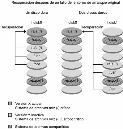

Si se produce un fallo, se puede recuperar fácilmente el entorno de arranque original, activándolo y arrancándolo. Si el nuevo entorno de arranque no se puede arrancar, deberá realizar el proceso de recuperación después de un fallo. También deberá hacerlo en caso de que el nuevo entorno arranque pero no funcione completamente o si no queda satisfecho con los resultados.
Este proceso tarda únicamente el tiempo necesario para rearrancar el sistema, con lo que es mucho más rápido que hacer una copia del original y restaurarla. El nuevo entorno de arranque que no ha podido arrancar se conserva, por lo que es posible analizar el fallo. Sólo se puede recuperar el entorno de arranque utilizado por luactivate para activar el nuevo entorno.
Para recuperar el entorno de arranque anterior:
Si el nuevo entorno arranca satisfactoriamente, pero no le gustan los resultados, simplemente ejecute el comando luactivate con el nombre del entorno anterior y rearranque.
Si el nuevo entorno no arranca, arranque el entorno anterior en modo monousuario, ejecute el comando luactivate y rearranque.
Si no puede arrancar en modo monousuario, deberá arrancar desde un soporte o desde una imagen de instalación de red, montar el sistema de archivos raíz (/) en el entorno de arranque de recuperación, ejecutar el comando luactivate y rearrancar.
Para obtener información sobre los procedimientos de recuperación después de un fallo, consulte Recuperación después de un fallo: retorno al entorno de arranque original (Interfaz de línea de comandos).
La Figura 30–7 muestra el cambio que se realiza cuando se rearranca para una recuperación después de un fallo.
