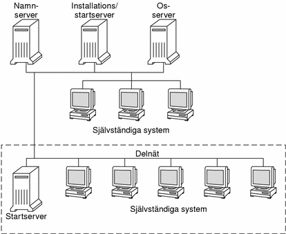

Startserver – Ett serversystem som förser klientsystem på samma nätverksdelnät med den startinformation som behövs för att installera operativmiljön. En startserver och en installationsserver brukar vara samma system. Om du inte använder DHCP och systemet som Solaris 9-programvaran ska installeras på finns på ett annat delnät än installationsservern, krävs en startserver på det delnätet.
En enskild startserver kan tillhandahålla Solaris 9-startprogramvara för flera versioner, inklusive Solaris 9-startprogramvaran för olika plattformar. En SPARC-startserver kan till exempel tillhandahålla Solaris 8- och Solaris 9-startprogramvara för SPARC-baserade system. Samma SPARC-startserver kan även tillhandahålla Solaris 9-startprogramvara för IA-baserade system.
När du använder DHCP behöver du inte skapa en separat startserver. Mer information finns i Använda DHCP som källa för nätverksinstallationsparametrar.
Om du vill ha mer information om hur du skapar en startserver, läser du följande avsnitt.
(Valfritt) Namnserver – Ett system som hanterar distribuerade nätverksdatabaser, exempelvis DNS, NIS, NIS+ och LDAP, som innehåller information om systemen i nätverket.
Information om hur skapar en namnserver finns i System Administration Guide: Naming and Directory Services (DNS, NIS, and LDAP).
Installationsservern och namnservern kan vara samma system eller olika system.
Figur 10–1 illustrerar de servrar som oftast används för nätverksinstallation.
