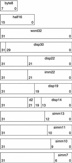

再配置エントリには、次の図に示す命令およびデータフィールドの変更方法が記述されます。ビット番号はボックスの下隅に表示されます。
SPARC プラットフォームの場合、再配置エントリはバイト (byte8)、ハーフワード (half16)、またはワード (word、その他) に適用されます。
SPARC の再配置エントリ。

いずれの場合でも r_offset 値は、影響が与えられる領域の先頭バイトのオフセットまたは仮想アドレスを指定します。再配置タイプは、変更されるビットと、これらのビットの値の計算方法を指定します。
以下の再配置型の計算では、操作により、再配置可能ファイルが実行可能ファイルまたは共有オブジェクトファイルに変換されることが仮定されています。概念上、リンカーは 1 つまたは複数の再配置可能ファイルを併合して出力します。リンカーは、まず入力ファイルの結合/配置方法を決めます。次にシンボル値を更新します。最後に再配置を行います。実行可能オブジェクトファイルと共有オブジェクトファイルに適用される再配置は類似しており、同じ結果を実現します。このセクションの表では、以下の表記が使用されています。
