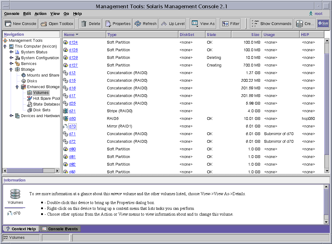

Solaris 管理コンソール – このツールは、ボリューム管理機能とのグラフィカルユーザーインタフェースとして機能します。図 3–1 に、Solaris 管理コンソール内の「拡張ディスク」の使用例を示します。このインタフェースは、ボリュームや、ホットスペア、状態データベースの複製など、Solaris ボリュームマネージャのコンポーネントをグラフィカルに表示します。このインタフェースではウィザードを使って Solaris ボリュームマネージャコンポーネントを操作できるため、ディスクの構成や既存の構成を簡単に変更できます。

Solaris ボリュームマネージャのグラフィカルユーザーインタフェース (拡張ディスク) は Solaris 管理コンソールの一部です。 このインタフェースにアクセスするには、次の手順に従います。
次のコマンドを使って、ホストシステム上で Solaris 管理コンソールを起動します。
% /usr/sbin/smc |
「このコンピュータ (This Computer)」をダブルクリックします。
「Storage」をダブルクリックします。
「拡張ディスク (Enhanced Storage)」をダブルクリックして、 Solaris ボリュームマネージャツールを起動します。
ログインを促すプロンプトが表示されたら、root または同等のアクセス権をもつユーザーとしてログインします。
適切なアイコンをダブルクリックして、ボリュームや、ホットスペア集合、状態データベースの複製、ディスクセットを管理します。
Solaris 管理コンソールの各ツールは、作業の助けになる情報をページの下部またはウィンドウパネル左側に表示します。このインタフェースでの作業について情報が必要な場合は、いつでも「ヘルプ (Help)」を選択できます。
