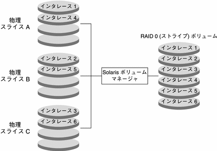

図 7–1 に、3 つのコンポーネント (ディスク) からなるストライプ方式ボリュームの例を示します。
Solaris ボリュームマネージャは、このボリュームのデータを各コンポーネントに書き込む場合、チャンク 1 のデータをディスク A、チャンク 2 のデータをディスク B、チャンク 3 のデータをディスク C にそれぞれ書き込みます。次に、チャンク 4 のデータをディスク A、チャンク 5 のデータをディスク B、チャンク 6 のデータをディスク C にそれぞれ書き込み、同じ処理を繰り返します。
飛び越し値は各チャンクのサイズと同じ値に設定されています。このストライプ方式 d2 の合計容量は、最小コンポーネントのサイズにコンポーネント数を掛けた値です。 (次の例に示す各スライスのサイズが 2G バイトであれば、d2 は 6G バイトです) 。

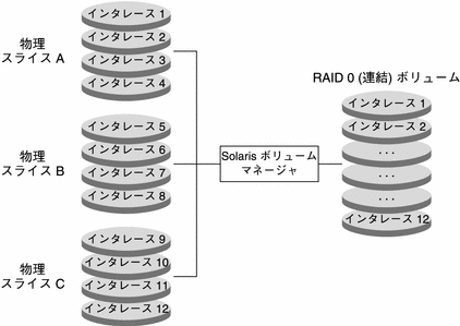

図 7–2 に、3 つのコンポーネント (スライス) からなる連結の例を示します。
データブロック (チャンク) は、ディスク A から始まる個々のコンポーネントに順次、書き込まれます。したがって、ディスク A には論理チャンク 1 から 4 が、ディスク B には論理チャンク 5 から 8 が、ディスク C には論理チャンク 9 から 12 がそれぞれ書き込まれます。このボリュームの合計容量は 3 つのドライブの合計容量です。したがって、各ドライブの容量が 2G バイトであれば、合計容量は 6Gバイトになります。

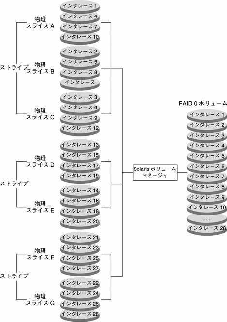

ストライプ方式の連結は、コンポーネント (ストライプ) の追加によって容量が拡張されるストライプです。
ストライプ方式の連結の飛び越し値をストライプレベルで設定する場合は、Solaris 管理コンソール内の「拡張ディスク」か metattach -i コマンドを使用します。ストライプ方式の連結の各ストライプには、別々の飛び越し値を設定することができます。ストライプ方式の連結を新たに作成する場合は、特定のストライプに飛び越し値を指定しないと、直前のストライプの飛び越し値が使用されます。
図 7–3 に、3 つのストライプを連結した d10 の例を示します。
最初のストライプは 3 つのスライス (A から C) から構成され、飛び越し値は16K バイトです。2 つめのストライプは 2 つのスライス (D と E) から構成され、飛び越し値は 32K バイトです。 最後のストライプ は 2 つのスライス (F と G) から構成されています。このストライプには飛び越し値が指定されていないため、その前のストライプの飛び越し値 (32K バイト) が継承されます。データチャンクはまず最初のストライプに順次、書き込まれます。このストライプが満杯になると、チャンクは 2 つめのストライプに書き込まれます。さらに、このストライプが満杯になると、チャンクは 3 つめのストライプに書き込まれます。各ストライプでは、データチャンクが、指定された飛び越し値に基づいてインタリーブされます。
