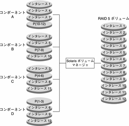

例 — RAID 5 ボリューム
図 13–1 に、RAID 5 ボリューム d40 を示します。
最初に 3 つのデータチャンクがディスク A から C に書き込まれ、次にパリティチャンクがディスクD に書き込まれます。パリティチャンクは、最初の 3 つのチャンクの排他的論理和を取ったものです。データチャンクとパリティチャンクをこのように書き込むことによって、データとパリティの両方が、RAID5 ボリュームを構成するすべてのディスクに分散されます。各ドライブは個別に読み取ることができます。パリティ情報により、いずれか 1 つのディスクが故障しても、データの安全性が保証されます。この例の場合、各ディスクの容量が 2G バイトであれば、d40 の合計容量は 6G バイトになります (ディスク 1 つ分の領域がパリティ用に割り当てられます) 。
図 13-1 RAID 5 ボリュームの例
複数のコンポーネントを結合し、パリティを採用した、RAID 5 ボリュームの例です。

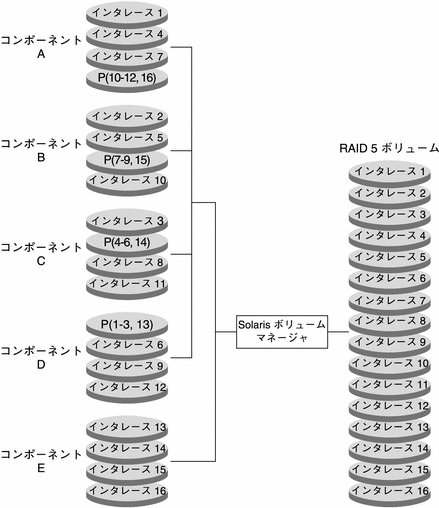

例 — RAID 5 ボリュームの連結 (拡張)
次の図に、4 つのディスク (コンポーネント) から構成される RAID5 ボリュームに 5 つ目のディスクを動的に連結して拡張した例を示します。
図 13-2 RAID 5 ボリュームの拡張例
追加のコンポーネントを RAID 5 ボリュームに連結することによって、冗長性のある大型のボリュームが提供されています。
パリティ領域は、RAID5 ボリュームの作成時に割り当てられます。パリティには 1 つのコンポーネントに相当する領域が割り当てられますが、実際のパリティブロックは、入出力を分散するためにすべてのオリジナルコンポーネントに分散されます。RAID 5 ボリュームにコンポーネントを連結すると、新しい領域はデータにのみ使用され、新しいパリティブロックは割り当てられません。ただし、連結されたコンポーネントのデータはパリティ計算の対象になるため、単一のデバイス障害からは保護されます。
連結した RAID 5 ボリュームは長期間の使用には適しません。このような RAID 5 ボリュームは、これよりも大規模な RAID 5 ボリュームを再構成し、そのボリュームにデータをコピーできるようになるまでの一時的な手段として使用します。
