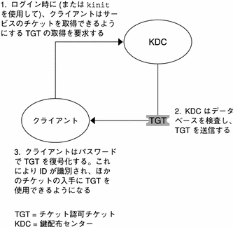

Kerberos 認証には、後続の認証を準備する初期認証と、後続の認証との、2 つのフェーズがあります。
次の図では、初期認証の手順を示します。
クライアント (ユーザー、または NFS などのサービス) は、KDC に TGT を要求して SEAM セッションを開始します。ほとんどの場合、この要求はログイン時に自動的に実行されます。
TGT は、ほかの特定のサービスのチケットを取得するために必要です。TGT は、パスポートに似ています。パスポートと同様に、TGT はユーザーを識別して、さまざまなビザの取得をユーザーに許可します。ここでいうビザ (チケット) は、外国に入国するためのものではなく、リモートマシンやネットワークサービスにアクセスするためのものです。パスポートやビザと同様に、TGT などのチケットには有効期限があります。ただし、Kerberos コマンドは、ユーザーがパスポートを所有していることを通知し、ユーザーに代わってビザを取得します。ユーザー自身がトランザクションを実行する必要はありません。
KDC は TGT を作成し、それを暗号化してクライアントに送信します。クライアントは、自身のパスワードを使用して TGT を復号化します。
クライアントは、有効な TGT を入手したので、TGT が期限切れになるまで、あらゆる種類のネットワーク操作チケットを要求できます。この TGT の有効期限は通常、数時間です。クライアントは一意のネットワーク操作を実行するたびに、TGT は KDC にその操作のチケットを要求します。

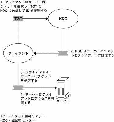

クライアントが初期認証を受け取ると、各認証は次の図のように実行されます。
クライアントは、特定のサービスのチケットを KDC に要求するために、識別情報の証拠として自身の TGT を KDC に送信します。
KDC は、そのサービスのチケットをクライアントに送信します。
たとえば、ユーザー joe が、必要とする krb5 認証と共有関係にある NFS ファイルシステムにアクセスするとします。このユーザーはすでに認証されている (すでに TGT を持っている) ため、そのファイルにアクセスを試みると、NFS クライアントシステムは NFS サービスのチケットを KDC から自動的および透過的に取得します。
クライアントはサーバーにチケットを送信します。
NFS サービスを使用している場合、NFS クライアントは自動的および透過的に NFS サービスのチケットを NFS サーバーに送信します。
サーバーはクライアントにアクセス権を許可します。
これらの手順では、サーバーと KDC 間の通信は発生していないように見えます。しかし、サーバーは KDC と通信していて、最初のクライアントと同様に、KDC に自身を登録しています。わかりやすくするために、その部分は省略しています。
