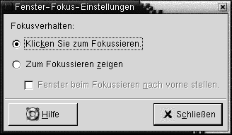

Verwenden Sie das Einstellungstool Fenster-Fokus, um die Methode für die Auswahl des aktiven
Fensters auf dem Desktop anzupassen.
Tabelle 9–15 enthält eine Liste der Einstellungen für die Auswahl des aktiven Fensters, die von Ihnen angepasst werden können.
Tabelle 9–15 Einstellungen für die Auswahl des aktiven Fensters|
Option |
Funktion |
Klicken Sie zum Fokussieren |
Wählen Sie diese Option aus, um ein Fenster als aktives Fenster auszuwählen, indem Sie darauf klicken. Das Fenster bleibt so lange aktiv, bis Sie auf ein anderes Fenster klicken. |
Zum Fokussieren zeigen |
Wählen Sie diese Option aus, um ein Fenster als aktives Fenster auszuwählen, indem Sie mit der Maus darauf zeigen. Das Fenster bleibt so lange aktiv, bis Sie auf ein anderes Fenster zeigen. |
Fenster beim Fokussieren nach vorne stellen |
Wählen Sie diese Option aus, wenn das aktive Fenster immer hervorgehoben werden soll. |
