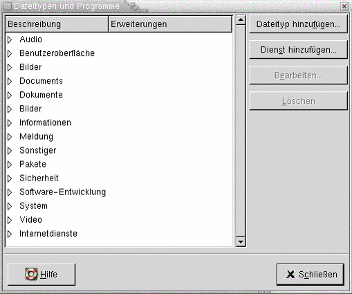

Verwenden Sie das Einstellungstool Dateitypen und Programme, um festzulegen, wie Dateien verschiedener Typen erstellt, angezeigt und bearbeitet werden. So können Sie für eine einfache Textdatei beispielsweise bestimmen, dass der Desktop die Datei in einem Texteditor öffnet.
Nautilus und andere GNOME-Anwendungen prüfen den Inhalt einer Datei, um den Dateityp zu bestimmen. Wenn sich der Dateityp nicht anhand der ersten Zeilen bestimmen lässt, prüft die Anwendung die Dateierweiterung.
Tabelle 10–2 beschreibt die Elemente des Einstellungstools Dateitypen und Programme.
Element |
Beschreibung |
Tabelle |
Zur Anzeige einer Kategorie von Dateitypen klicken Sie auf den Rechtspfeil neben dem Kategorienamen. Die Kategorie wird erweitert und zeigt eine Beschreibung jedes Dateityps sowie die mit diesem Dateityp verknüpfte Dateierweiterung an. Zum Auswählen des gewünschten Dateityps klicken Sie darauf. |
Dateityp hinzufügen |
Klicken Sie auf diese Schaltfläche, um einen Dateityp hinzuzufügen. Weitere Informationen finden Sie im Abschnitt So fügen Sie einen Dateityp hinzu. |
Dienst hinzufügen |
Klicken Sie auf diese Schaltfläche, um einen Dienst hinzuzufügen. Weitere Informationen finden Sie im Abschnitt So fügen Sie einen Dienst hinzu. |
Bearbeiten |
Wenn Sie einen Dateityp, einen Dienst oder eine Dateitypkategorie bearbeiten möchten, wählen Sie das zu bearbeitende Objekt aus und klicken dann auf Bearbeiten. |
Entfernen |
Wenn Sie einen Dateityp oder einen Dienst löschen möchten, wählen Sie das zu löschende Objekt aus und klicken dann auf Löschen. |
