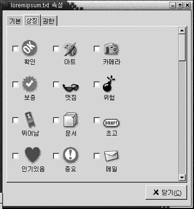

파일 또는 폴더에 상징을 추가하려면
항목에 상징을 추가하려면 다음 단계를 수행하십시오.
  1. 상징을 추가할 항목을 선택합니다.
  2. 항목을 마우스 오른쪽 버튼으로 클릭하고 등록 정보를 선택합니다. 등록 정보 대화 상자가 표시됩니다.
  3. 상징 탭을 클릭하여 상징 탭 섹션을 표시합니다.
    등록 정보 대화 상자의 상징 탭 섹션. 여러 개의 상징 체크 상자가 있습니다.
  4. 항목에 추가할 상징을 선택합니다.
  5. 닫기를 클릭하여 등록 정보 대화 상자를 닫습니다.
