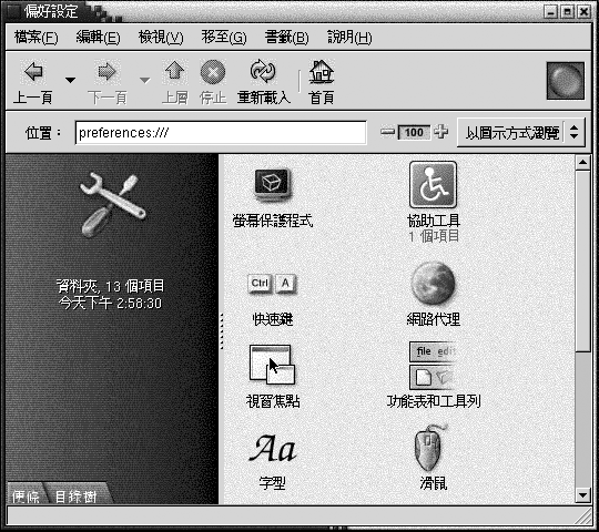

基本個人喜好工具可以讓您自訂桌面背景,以及設定鍵盤與滑鼠設定。您可以使用基本個人喜好工具,設定捷徑鍵、設定聲音個人喜好,以及配置網路代理。 您也可以使用基本個人喜好工具,自訂螢幕保護程式、為桌面選擇配色及字型,並自訂應用程式的功能表列及工具列。您還可以自訂視窗焦點行為。
本章將會說明,如何使用基本個人喜好工具來自訂桌面。
您可以使用下列其任一種方式,開啟任一項基本個人喜好工具:
從桌面個人喜好功能表
請選擇應用程式 -> 桌面個人喜好。從子功能表中,選擇您所需要的個人喜好工具。 接著便會顯示該工具的對話方塊。
從在此處啟動位置
開啟 Nautilus 視窗,然後選擇移至 -> 在此處啟動。 您也可以按兩下桌面的在此處啟動物件。 接著便會顯示在此處啟動位置。 在 Nautilus 視窗的桌面個人喜好物件上連按兩下,顯示個人喜好工具。
連按兩下您所需要的工具。 接著便會顯示該工具的對話方塊。

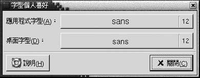

請使用字型個人喜好
工具選取字型,以便在您的應用程式及桌面中使用。
表 9–2 列出了您可以配置的字型設定。
表 9–2 字型設定|
選項 |
功能 |
應用程式字型 |
按一下字型選擇器按鈕,選取要在應用程式中使用的字型。 |
桌面字型 |
按一下字型選擇器按鈕,選取只有在桌面上使用的字型。 |

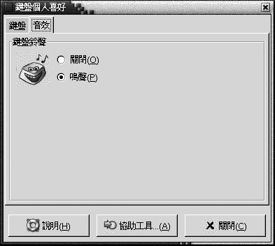

請使用聲音標籤區段,設定鍵盤聲音的個人喜好。
某些應用程式會播放響鈴,指出鍵盤輸入錯誤。請使用聲音標籤區段中的選項,配置響鈴聲。表 9–4 列出了您可以配置的鍵盤聲音設定。
表 9–4 鍵盤聲音設定|
選項 |
功能 |
關閉 |
選取這個選項可以停用鍵盤響鈴。 |
鳴聲 |
選取這個選項可以啟用鍵盤響鈴。 |

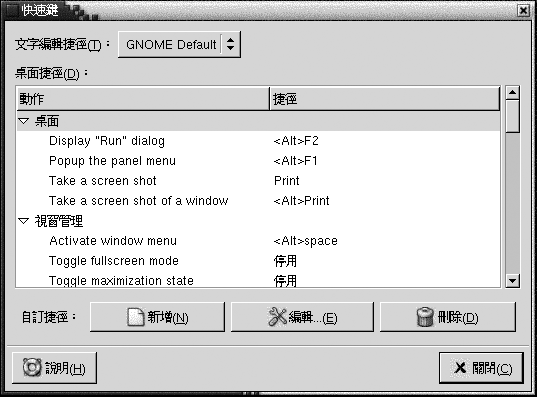

鍵盤捷徑是一個單鍵或按鍵組合,是執行動作時,標準方式以外的另一種替代方式。
鍵盤捷徑個人喜好工具,可以顯示預設的鍵盤捷徑鍵。您可以根據自己的需求,自訂預設鍵盤捷徑鍵。
您也可以建立快速鍵。快速鍵是可以啟動應用程式的鍵盤捷徑。
表 9–5 列出了您可以自訂的鍵盤捷徑設定。
表 9–5 鍵盤捷徑的預設設定

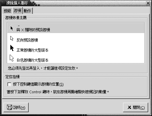

請使用游標標籤區段,設定滑鼠指標的個人喜好。
表 9–8 列出了您可以配置的滑鼠指標設定。
表 9–8 滑鼠指標的設定|
選項 |
功能 |
游標配色 |
請從清單方塊中,選取所需的滑鼠指標配色。 |
按下 Ctrl 鍵時顯示游標位置 |
選取這個選項,在您按下再放開 Ctrl 時,會啟用滑鼠指標動畫。 這項功能可以協助您尋找滑鼠指標的位置。 |

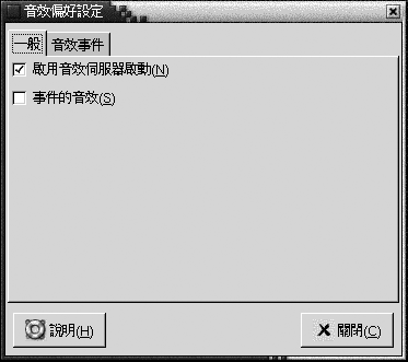

使用聲音個人喜好工具,您可以控制什麼時候要啟動 GNOME 聲音伺服器。 您也可以指定在特定事件發生時,要播放什麼聲音。
您可以針對下列的功能區域,自訂聲音個人喜好工具的設定:
一般
聲音事件
請使用聲音個人喜好工具的一般標籤區段,指定何時要啟動 GNOME 聲音伺服器。 您也可以啟用聲音事件功能。
表 9–13 列出了您可以配置的一般聲音設定。
表 9–13 聲音設定|
選項 |
功能 |
啟用聲音伺服器啟動 |
選取這個選項,在啟動 GNOME 階段作業時,會啟動 GNOME 聲音伺服器。當聲音伺服器為作用中時,桌面環境就可以播放聲音。 |
事件的聲音 |
選取這個選項,當桌面環境發生特定的事件時,便會播放聲音。只有在選取了啟用聲音伺服器啟動選項時,才能選取這個選項。 |

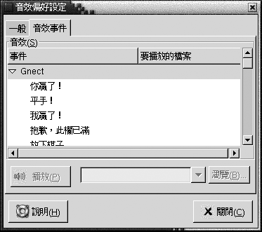

請使用聲音個人喜好工具的聲音事件標籤區段,將特定的聲音與特定的事件建立關聯。
您必須選取啟用聲音伺服器啟動選項以及事件的聲音選項,才能夠存取聲音事件標籤區段。
表 9–14 列出了您可以配置的聲音事件設定。
表 9–14 聲音事件設定|
選項 |
功能 |
聲音表 |
請使用聲音表,將特定的聲音與特定的事件建立關聯。 事件欄位會將可能發生的事件,以階層式清單的方式顯示。 如果要展開某個事件種類,請按一下事件目錄旁的右箭頭鍵。 播放檔案欄位會列出事件發生時要播放的聲音檔案。 |
播放 |
按一下這個按鈕,可以播放與選取事件相關聯的聲音檔案。 |
聲音檔案下拉式組合方塊,瀏覽 |
如果要將聲音與事件建立關聯,請在聲音表中選取事件。在下拉式組合方塊中,輸入要與選取事件建立關聯之聲音檔案的名稱。或者,請按一下瀏覽,顯示選取聲音檔案對話方塊。 請使用這個對話方塊,指定要與選取事件建立關聯的聲音檔案。 註解 – 您只能將 .wav 格式的聲音檔案,與事件建立關聯。 |
