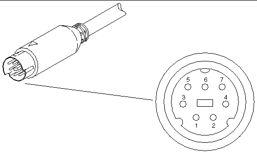

ステレオコネクタを使用して、Elite3D グラフックスアクセラレータに立体視ゴーグルを接続することができます。Elite3D ボード用ののステレオコネクタは、7 ピンの DIN コネクタです (図 8-1 を参照)。
表 8-7 にステレオコネクタの信号を示します。
ステレオ信号は、図 8-2 に示すように、左右の立体シャッタの切り換え周期が 50 パーセントデューティーの、TTL レベルの信号です。
