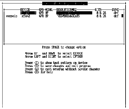

GFXconfig を使用して PGX32 カードを設定するには、以下のように入力します。
# GFXconfig -i |
PGX32 設定ウィンドウが表示されます (図 6-1)。
PGX32 設定ウィンドウの操作方法は、下記の表 6-1 を参照してください。
