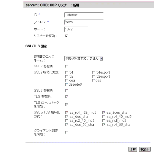

ORB の IIOP リスナーを設定するには
新しいアプリケーションサーバーインスタンスには、設定済み IIOP リスナーなど、それぞれデフォルトの ORB 設定があります。IIOP リスナーは、特定のポートで待機して、CORBA ベースのクライアントアプリケーションから送信される接続を受け付ける待機ソケットです。1 つのアプリケーションサーバーインスタンスに対して構成できる IIOP リスナーの数に制限はありません。
新しい IIOP リスナーを作成するには、あるいは IIOP リスナーのプロパティを設定するには、次の手順に従ってください。
  1. 管理インタフェースの左側のペインで、ORB プロパティを設定するアプリケーションサーバーインスタンスを展開します。
  2. ORB をクリックし、下の「IIOP リスナー (IIOP Listener)」タブを開きます。選択したアプリケーションサーバーインスタンスに設定されている IIOP リスナーが一覧表示されます。
  3. 新しい IIOP リスナーを作成するには、「新規 (New)」をクリックします。既存の IIOP リスナーを編集している場合は、そのリスナーを開き、以下の手順に従ってください。「新規」をクリックすると、あるいは既存の IIOP リスナーを開くと、図「新しい IIOP リスナーの作成」の内容が表示されます。
   新しい IIOP リスナーの作成
図には、IIOP リスナーのデフォルトの設定パラメータが表示されます。
  1. IIOP リスナーの一般的なパラメータを、次のように設定できます。
    1. 「ID」テキストフィールドに、リスナーを識別する名前を入力します。ORB_Listener1 や ORB_Listener2 のように、任意の ID を使用できます。
    2. 「アドレス」テキストフィールドに、Sun ONE Application Server のインストールマシンのアドレスを入力します。例のように machinename.domainname の形式でマシンアドレスを指定するか、マシンの IP アドレスを入力します。
    3. 「ポート」テキストフィールドに、新しい IIOP リスナー固有のポート番号を入力します。デフォルトの IIOP リスナーには、デフォルトのポート番号が設定されています。このポート番号は、変更可能です。ただし、ポート番号を変更する前に、新しいポート番号が他のソフトウェアアプリケーションやプロセスによって使用されていないことを確認してください。
    4. 「リスナーを有効」チェックボックスにチェックマークをつけて、リスナーを有効にします。
  2. このページの「SSL/TLS 設定」セクションでは、IIOP リスナーのセキュリティを設定できます。すべての暗号化方式を含めて、SSL (Secure Sockets Layer) と TLS (Transport Layer Security) に関連する適切なチェックボックスにチェックマークをつけてください。SSL2 または SSL3/TLS のいずれかのソケットを選択できます。次のように、リスナーに対する SSL/TLS 設定を指定できます。
    1. 「証明書のニックネーム」フィールドに、SSL ハンドシェーク時にサーバーがクライアントに渡す証明書のニックネームを入力します。この一覧に表示される証明書は、既にインストールされているものに限られます。
    2. 「SSL2 を有効」フィールドにチェックマークをつけて、リスナーパスに対する SSL2 セキュリティオプションを有効にします。
    3. SSL2 セキュリティに使用する SSL2 暗号化方式を選択します。必要な暗号化方式に対するチェックボックスにチェックマークをつけます。やむを得ない理由で特定の暗号化方式セットを使わない場合を除き、すべてのセットを利用可能にすることをお勧めします。
    4. 「SSL3 を有効」フィールドにチェックマークをつけて、リスナーパスに対する SSL3 セキュリティオプションを有効にします。
    5. 「TLS を有効」フィールドにチェックマークをつけて、TLS を有効にします。サーバーへのアクセスを検索するために、ブラウザ側でも TLS を有効にする必要があります。Netscape Navigator 6.0 の TLS と SSL3 の両方にチェックマークをつけます。
    6. 「TLS ロールバックを有効」フィールドにチェックマークをつけます。TLS ロールバックを有効にするには、先に TLS を有効にしておく必要があります。また、このオプションを有効にする場合は、SSL3 と SSL2 を無効にする必要があります。Microsoft Internet Explorer 5.0 および 5.5 には、TLS ロールバックオプションを使用します。
    7. SSL3 および TLS に使用する SSL3/TLS 暗号化方式を選択します。SSL3 または TLS を有効にした場合にだけ、これらを選択してください。やむを得ない理由で特定の暗号化方式セットを使わない場合を除き、すべてのセットを利用可能にすることをお勧めします。
    8. 「クライアント認証を有効」チェックボックスにチェックマークをつけて、クライアント認証と SSL IIOP 接続の ORB リスナーポートを有効にするかどうかを指定します。クライアント認証は、クライアントの証明書を認証するプロセスです。証明書の署名と、信頼できる CA (証明機関) リストに記録された CA につながっている証明書のチェーンを、暗号を使って検証します。
  3. 「了解」をクリックして IIOP リスナーの設定を保存します。
  4. 注
    • Sun ONE Application Server のインストール時には、デフォルトのサーバーインスタンスとして IIOP リスナーが 1 つ作成されます。デフォルト IIOP リスナーポートのポート番号のデフォルト値は 3700 です。
    • 個々の IIOP リスナーには一意のポート番号を割り当てる必要があります。また、「アドレス」テキストフィールドには、Sun ONE Application Server がインストールされているマシンのアドレスを指定する必要があります。
    • リスナーパスの SSL 設定に関する詳細、およびその他の Sun ONE Application Server のセキュリティに関する詳細については、『Sun ONE Application Server セキュリティ管理者ガイド』を参照してください。
