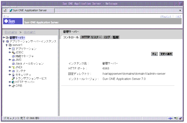

次の図は、管理インタフェースを示しています。
   Sun ONE Application Server の管理インタフェース
この図は、管理インタフェースを示しています。
左側のペインには、Sun ONE Application Server で設定できるすべての項目がツリー表示されます。管理インタフェースを使用するには、左側のペインから、どれか 1 つの項目をクリックします。右側のペインに、クリックした項目に対応するページが表示されます。
左側のペインの項目の横に展開または折りたたみの記号が表示されている場合、この記号をクリックすると、項目が展開され、サブ項目が表示されます。ツリー項目が展開されていないときは次の記号が表示されます。
   折りたたみ記号
この図は、折りたたまれている位置の展開/折りたたみ記号を示しています。
ツリー項目が展開されているときは次の記号が表示されます。
   展開記号
この図は、展開されている位置の展開/折りたたみ記号を示しています。

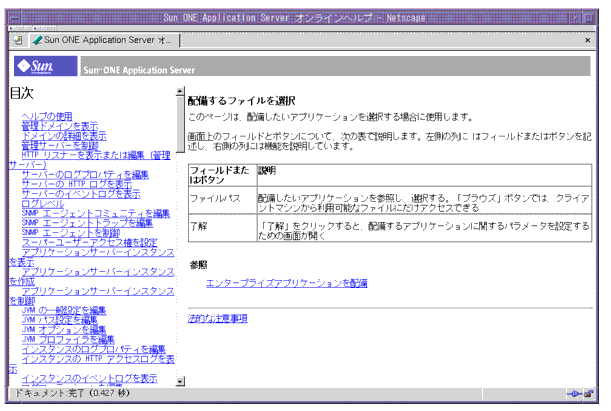

管理インタフェースの各ページに関するヘルプには、管理インタフェースの最上部のバナーにある「ヘルプ」ボタンをクリックするとアクセスできます。オンラインヘルプには、表示されているページの使用方法や、ページ内のフィールドに入力する内容についての説明が記載されています。
   オンラインヘルプ
この図は、オンラインヘルプのサンプル画面を示しています。
ヘルプウィンドウの左側のペインにある目次から、その他のページのヘルプも表示できます。ヘルプの使用方法については、オンラインヘルプ目次の最初のトピック「ヘルプを使用する」を選択してください。
