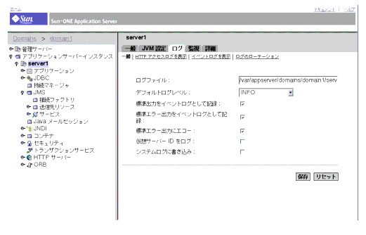

server.log でのデフォルトのログ
UNIX と Windows のどちらのプラットフォームでも、ログファイルは log サブディレクトリの server.log に作成されます。インスタンスのサーバーコンポーネントと仮想サーバーのすべてから得られたログが、このファイルに収集されます。
デフォルトでは、サーバー全体のログレベルを設定できます。ただし、デフォルトのログレベルをオーバーライドして、特定のサブシステムについて設定することも可能です。また、stdout と stderr をサーバーのイベントログへリダイレクトすることや、オペレーティングシステムのシステムログにログの出力することもできます。さらに、stdout と stderr の内容をサーバーのイベントログに出力することもできます。デフォルトでは、ログメッセージは、指定されたサーバーログファイルと stderr に送られます。
その他、ログメッセージに仮想サーバー ID を加える機能もあります。これは、複数の仮想サーバーを使用する際、同じログファイルへメッセージを記録するのに便利な機能です。ログメッセージをシステムログに書き込むこともできます。その場合、server.log ファイルではログされません。ログの生成と管理には、UNIX では syslog ログサービスが使用され、Windows ではシステムログサービスが使用されます。
また、server.xml 属性を使用して、このファイルの内容を管理することもできます。server.xml ファイルの詳細については、『Sun ONE Application Server 管理者用設定ファイルリファレンス』を参照してください。

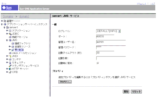

管理インタフェースでログレベルを設定する例は、「JMS サービスのログレベル」の図に示されています。各サブシステムやコンポーネントに対するログレベルを server.xml ファイルで直接設定する方法については、『Sun ONE Application Server 管理者用設定ファイルリファレンス』を参照してください。

   JMS サービスのログレベル
この図は、JMS サーバーのログレベルを設定する場所を示しています。

この図は、管理サーバーのログサービスオプションを示しています。
「サービスインスタンスのログサービス管理」の図で示されるように、管理インタフェースでは、次に示すログサービス要素の属性を設定できます。
  • ログファイル
  • デフォルトログレベル
  • 標準出力をイベントログとして記録
  • 標準エラー出力をイベントログとして記録
  • 標準エラー出力にエコー
  • コンソールを作成
  • 仮想サーバー ID をログ
  • システムログに書き込み
ログサービスのリンクには、管理インタフェースの左側のペインで、サーバーインスタンスのツリー階層を展開するとアクセスできます。次の表に、設定可能な属性とそのデフォルト値および許値の範囲を示します。

ORB、Web コンテナ、EJB コンテナ、MDB コンテナ (EJB コンテナ内)、Java トランザクションサービス、および JMS サービスのログレベルを指定するには、次の手順に従ってください。
  1. 管理インタフェースの左側のペインで、アプリケーションサーバーインスタンスを展開し、編集するコンポーネントおよびサブシステムを表示します。
  2. 編集するコンポーネントまたはサブシステムのリンクをクリックします。
  3. 管理インタフェースの右側のペインで、「ログレベル」ドロップダウンリストから、いずれかのログレベルパラメータを選択します。ログレベルについては、「ログレベルについて」を参照してください。

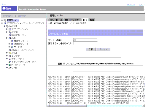

管理サーバーの HTTP ログを表示するには、管理インタフェースの左側のペインで「管理サーバー」を選択し、右側のページで「ログ」タブを選択します。「HTTP アクセスログを表示」リンクが表示されます。このリンクを選択すると、設定済みのアクセスログが表示されます。表示されるログの例は、「管理サーバーの HTTP アクセスログ表示」の図に示されています。
この図は、管理サーバーの HTTP ログ表示を示しています。

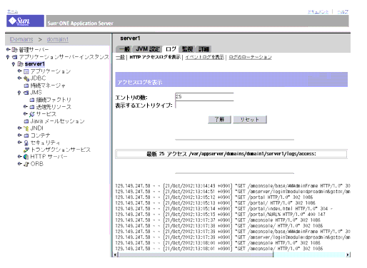

アプリケーションサーバーインスタンスのアクセスログを表示するには、管理インタフェースの左側のペインで表示するサーバーインスタンスをクリックします。右側のペインで「ログ」タブをクリックします。表示したいログのリンクをクリックすると、該当のサーバーインスタンスのアクティブな設定済みアクセスログが表示されます。「アプリケーションサーバーインスタンスのアクセスログ表示」の図に例を示します。
この図は、管理サーバーインスタンスのアクセスログ表示を示しています。

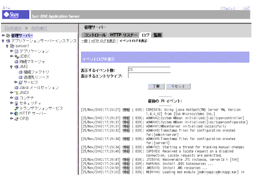

管理サーバーのイベントログを表示するには、左側のペインで「管理サーバー」を選択し、右側のページで「ログ」タブを選択します。「イベントログを表示」リンクが表示されます。このリンクを選択すると、設定済みのイベントログが表示されます。表示されるログの例は、「管理サーバーのイベントログ表示」の図に示されています。
   管理サーバーのイベントログ表示
この図は、管理サーバーのイベントログ表示を示しています。

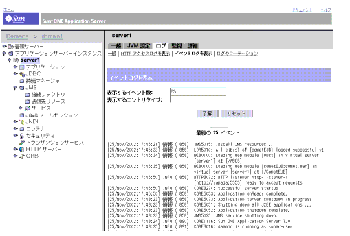

管理サーバーインスタンスのイベントログを表示するには、管理インタフェースの左側のペインでサーバーインスタンスを選択し、右側のペインで「ログ」タブを選択します。「イベントログを表示」リンクが表示されます。このリンクを選択すると、設定済みのイベントログが表示されます。表示されるログの例は、「アプリケーションサーバーインスタンスのイベントログ表示」の図に示されています。
この図は、管理サーバーインスタンスのイベントログ表示を示しています。
