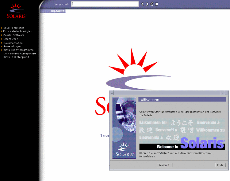

    Der Solaris Web Start-Installations-Kiosk und das Dialogfeld ‟Willkommen bei Solaris“ werden angezeigt. Wenn das System nicht über ausreichend Hauptspeicher verfügt, wird der Kiosk nicht angezeigt.
    Abbildung 14–2 Das Kiosk-Menü von Solaris Web Start
    Das Kiosk-Menü zeigt eine Liste von Websites, auf die zugegriffen werden kann. Im Installationsdialogfeld finden Sie Schaltflächen zum Fortfahren und Beenden.
    Sie können auf jeden Link im Kiosk-Menü klicken.
