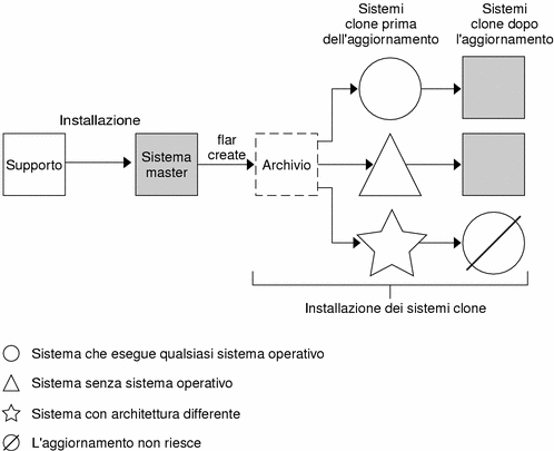

La Figura 17–1 mostra un'installazione iniziale di sistemi clone. Tutti i file vengono sovrascritti.

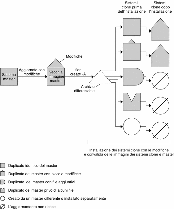

La Figura 17–2 mostra la creazione e l'installazione di un archivio differenziale. Un'immagine master viene aggiornata con alcune modifiche. Tali modifiche possono essere molto semplici, come l'aggiunta, la riconfigurazione o l'eliminazione di alcuni file, oppure complesse come la propagazione di varie patch. L'immagine master aggiornata viene confrontata con l'immagine master originale. Le differenze tra le due immagini generano l'archivio differenziale. Questo archivio può essere usato per aggiornare altri sistemi clone che attualmente utilizzano l'immagine master non modificata. Se il sistema clone è già stato modificato o non sta eseguendo l'immagine master originale, l'aggiornamento non riesce. Se le modifiche da apportare ai sistemi clone sono numerose, è possibile optare in qualunque momento per un'installazione iniziale.
