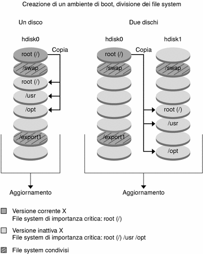

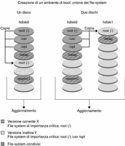

Le figure seguenti illustrano vari modi per creare nuovi ambienti di boot.

La Figura 30–2 mostra i file system di importanza critica che sono stati divisi e copiati su un disco per creare un nuovo ambiente di boot. L'ambiente di boot attivo contiene il file system radice (/) in un'unica slice. In questa slice, il file system radice (/) contiene le directory /usr, /var e /opt. Nel nuovo ambiente di boot, il file system radice (/) è diviso e le directory /usr e /opt si trovano in slice separate. I file system /swap e /export/home sono condivisi da entrambi gli ambienti di boot.
La Figura 30–3 mostra i file system di importanza critica che sono stati divisi e copiati nelle slice su un disco per creare un nuovo ambiente di boot. L'ambiente di boot attivo contiene i file system radice (/), /usr, /var e /opt, ognuno in una propria slice. Nel nuovo ambiente di boot, /usr e /opt sono uniti nel file system radice (/) in un'unica slice. I file system /swap e /export/home sono condivisi da entrambi gli ambienti di boot.
