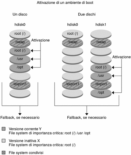

Quando si è pronti per passare al nuovo ambiente di boot, è sufficiente attivarlo e riavviare il sistema. Quando si attiva il nuovo ambiente di boot, questo viene reso eseguibile. La prima volta che si avvia un nuovo ambiente di boot, i file vengono sincronizzati con quelli dell'ambiente precedentemente in uso. "Sincronizzazione" significa in questo caso la copia di alcuni file e directory di sistema dall'ambiente di boot precedente a quello nuovo. Riavviando il sistema, viene attivata la configurazione installata sul nuovo ambiente. L'ambiente di boot originale viene invece reso inattivo. La Figura 30–6 mostra il passaggio da inattivo ad attivo dell'ambiente di boot al riavvio del sistema. Per istruzioni sull'attivazione di un ambiente di boot, vedere Attivazione di un ambiente di boot.
In caso di problemi, è possibile ripristinare velocemente l'ambiente di boot originale con una semplice procedura di attivazione e reboot. Questa procedura è necessaria se non si riesce ad avviare il sistema dal nuovo ambiente di boot inattivo, se l'ambiente viene avviato ma non funziona correttamente o se non si è soddisfatti del risultato ottenuto.
La procedura di fallback richiede solo il tempo di riavvio del sistema, ed è perciò molto più veloce rispetto al backup e al ripristino dell'ambiente originale. Il nuovo ambiente di boot che non è stato avviato correttamente viene preservato. In questo modo, l'errore può essere analizzato. È possibile ripristinare con il fallback solo l'ambiente di boot che era stato usato da luactivate per attivare quello nuovo.
