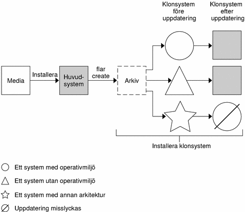

Figur 17–1 visar en klonsystemsinstallation med en standardinstallation. Alla filer skrivs över.
Figur 17–1 Solaris Flash-standardinstallation
Sammanhanget beskriver bilden.

Figur 17–2 visar hur ett differentiellt arkiv skapas och installeras. En huvudavbildning uppdateras med några ändringar. Ändringarna kan vara enkla, till exempel att lägga till, konfigurera om eller ta bort några filer, eller komplicerade som exempelvis att sprida korrigeringsfiler. Den uppdaterade huvudavbildningen jämförs med den oförändrade huvudavbildningen. Det differentiella arkivet består av skillnaderna mellan de två avbildningarna. Arkivet kan användas för uppdateringar av andra klonsystem som använder den oförändrade huvudavbildningen. Om klonsystemen redan har ändrats eller om de inte kör den oförändrade huvudavbildningen, misslyckas uppdateringen. Om du måste göra många ändringar på klonsystemen kan du när som helst göra en standardinstallation.
Figur 17–2 Solaris Flash-uppdatering
