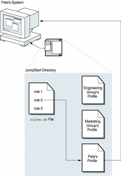

그림 22–1은 독립형, 네트워크에 연결되지 않은 시스템에서 사용자 정의 JumpStart 설치가 작동되는 방법을 보여줍니다. 시스템 관리자는 Pete의 시스템에서 사용자 정의 JumpStart 설치를 시작합니다. JumpStart 프로그램은 시스템의 디스켓 드라이브에서 디스켓의 규칙 파일에 액세스합니다. JumpStart 프로그램은 rule 2를 시스템에 일치시킵니다. rule 2는 JumpStart 프로그램이 Pete's profile을 사용하여 Solaris 소프트웨어를 설치할 것을 지정합니다. JumpStart 프로그램은 시스템 관리자가 Pete's profile에 지정한 지침을 기준으로 Pete's profile을 읽고 Solaris 소프트웨어를 설치합니다.

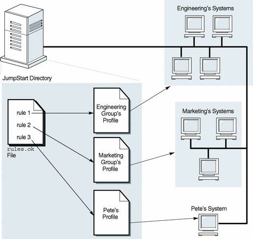

그림 22–2는 사용자 정의 JumpStart 설치가 네트워크상의 두 대 이상의 시스템과 작동하는 방법을 보여줍니다. 시스템 관리자는 여러 프로필을 설정하고 단일 서버에 프로필을 저장했습니다. 시스템 관리자는 엔지니어링 시스템 중 하나에서 사용자 정의 JumpStart 설치를 시작합니다. JumpStart 프로그램은 서버의 JumpStart/ 디렉토리에 있는 규칙 파일에 액세스합니다. JumpStart 프로그램은 엔지니어링 시스템을 rule 1에 일치시킵니다. rule 1은 JumpStart 프로그램이 Engineering Group's Profile을 사용하여 Solaris 소프트웨어를 설치하도록 지정합니다. JumpStart 프로그램은 시스템 관리자가 Engineering Group's Profile에 지정한 지침을 기준으로 Engineering Group's Profile을 읽고 Solaris 소프트웨어를 설치합니다.
