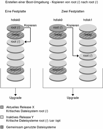

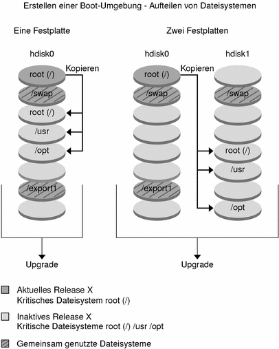

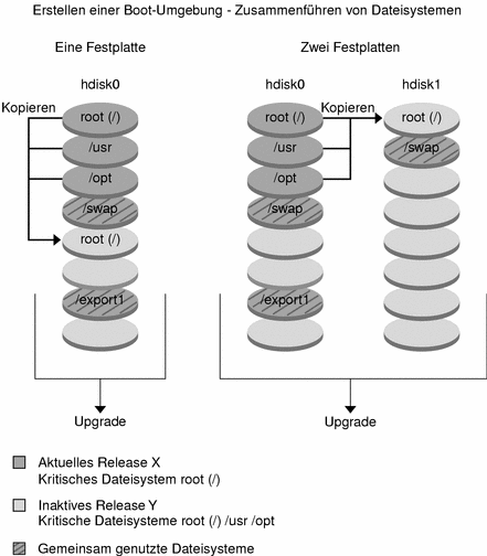

Die folgenden Abbildungen zeigen verschiedene Möglichkeiten, neue Boot-Umgebungen zu erstellen.
Abbildung 30–1 zeigt das kritische Dateisystem Root (/), das in ein anderes Slice auf einer Festplatte kopiert wurde, um eine neue Boot-Umgebung zu erstellen. Die aktive Boot-Umgebung enthält Root (/) in einem Slice. Die neue Boot-Umgebung stellt eine exakte Kopie dar, wobei sich Root (/) in einem neuen Slice befindet. Die Dateisysteme /swap und /export/home werden von der aktiven und der inaktiven Boot-Umgebung gemeinsam genutzt.
Abbildung 30–2 zeigt kritische Dateisysteme, die aufgeteilt und in Slices auf eine Festplatte kopiert wurden, um eine neue Boot-Umgebung zu erstellen. Die aktive Boot-Umgebung enthält Root (/) in einem Slice. In diesem Slice enthält Root (/) die Verzeichnisse /usr, /var und /opt. In der neuen Boot-Umgebung wird Root (/) aufgeteilt und /usr und /opt werden in getrennte Slices gestellt. Die Dateisysteme /swap und /export/home werden von beiden Boot-Umgebungen gemeinsam genutzt.
Abbildung 30–3 zeigt kritische Dateisysteme, die zusammengeführt und in Slices auf eine Festplatte kopiert wurden, um eine neue Boot-Umgebung zu erstellen. Die aktive Boot-Umgebung enthält Root (/ ), /usr, /var und /opt in je einem eigenen Slice. In der neuen Boot-Umgebung werden /usr und /opt in Root (/) in einem Slice zusammengeführt. Die Dateisysteme /swap und /export/home werden von beiden Boot-Umgebungen gemeinsam genutzt.

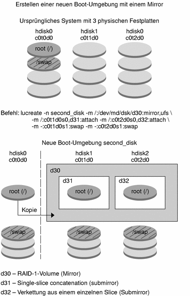

Abbildung 30–4 zeigt eine neue Boot-Umgebung mit einem RAID-1-Volume (Mirror), das auf zwei physischen Festplatten erstellt wurde. Der folgende Befehl erstellt die neue Boot-Umgebung sowie den Mirror.
# lucreate -n second_disk -m /:/dev/md/dsk/d30:mirror,ufs \ -m /:c0t1d0s0,d31:attach -m /:c0t2d0s0,d32:attach \ -m -:c0t1d0s1:swap -m -:c0t2d0s1:swap |
Dieser Befehl führt folgende Schritte aus:
Er erstellt die neue Boot-Umgebung second_disk.
Er erstellt den Mirror d30 und konfiguriert ein UFS-Dateisystem.
Er erstellt auf Slice 0 jeder physischen Platte eine aus einem einzelnen Slice bestehende Verkettung. Die Verkettungen werden d31 und d32 genannt.
Er fügt die beiden Verkettungen in den Mirror d30 ein.
Er kopiert das Root-Dateisystem (/) in den Mirror.
Er konfiguriert die Dateisysteme für den Swap-Bereich auf Slice 1 jeder physischen Platte.

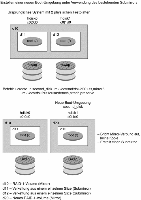

Abbildung 30–5 zeigt eine neue Boot-Umgebung, die ein RAID-1-Volume (einen Mirror) enthält. Der folgende Befehl erstellt die neue Boot-Umgebung sowie den Mirror.
# lucreate -n second_disk -m /:/dev/md/dsk/d20:ufs,mirror \ -m /:/dev/dsk/c0t1d0s0:detach,attach,preserve |
Er bricht den Mirror d10 auf und entfernt die Verkettung d12 aus dem Verbund.
Er bewahrt den Inhalt der Verkettung d12; die Dateisysteme werden nicht kopiert.
Er erstellt den neuen Mirror d20. Sie haben nun zwei einzelne Mirrors: d10 und d20.
Er hängt die Verkettung d12 an den Mirror d20 an.

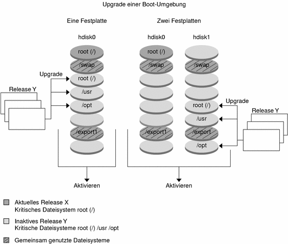

Nach der Erstellung einer neuen Boot-Umgebung können Sie darauf ein Upgrade durchführen. Als Teil dieses Upgrades kann die Boot-Umgebung RAID-1-Volumes (Mirrors) für beliebige Dateisysteme enthalten. Die Dateien in der aktiven Boot-Umgebung bleiben von dem Upgrade völlig unberührt. Wenn Sie bereit sind, aktivieren Sie die neue Boot-Umgebung, die dann zur aktuellen Boot-Umgebung wird.
Anweisungen zum Ausführen eines Boot-Umgebungs-Upgrades finden Sie in Kapitel 33.
Ein Beispiel zum Upgrade einer Boot-Umgebung mit gespiegelten Dateisystemen finden Sie unter Beispiel: Entfernen einer Seite aus dem Mirror-Verbund mit anschließendem Upgrade.
Abbildung 30–6 zeigt ein Upgrade einer inaktiven Boot-Umgebung.

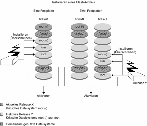

Anstatt ein Upgrade auszuführen, können Sie auch ein Solaris Flash-Archiv in der Boot-Umgebung installieren. Die Installationsfunktion Solaris Flash bietet die Möglichkeit, eine Referenzinstallation des Betriebssystems Solaris auf einem System zu erstellen. Dieses System wird Master-System genannt. Diese Installation kann dann auf verschiedenen Systemen, den Klon-Systemen, repliziert werden. In dieser Situation ist die inaktive Boot-Umgebung ein Klon. Wenn Sie ein Solaris Flash-Archiv auf einem System installieren, ersetzt das Archiv wie bei einer Neuinstallation alle Dateien in der vorhandenen Boot-Umgebung.
Anweisungen zur Installation von Solaris Flash-Archiven finden Sie unter Installation von Solaris Flash-Archiven in Boot-Umgebungen.
Abbildung 30–7 zeigt die Installation eines Solaris Flash-Archivs in einer inaktiven Boot-Umgebung.

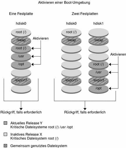

Wenn Sie bereit sind, auf die neue Boot-Umgebung umzuschalten, können Sie die neue Boot-Umgebung in kürzester Zeit aktivieren und führen anschließend einen Neustart aus. Beim ersten Booten einer neu angelegten Boot-Umgebung werden die Dateien zwischen den Boot-Umgebungen synchronisiert. “Synchronisieren” bedeutet hier, dass bestimmte Systemdateien und Verzeichnisse aus der zuletzt aktiven Boot-Umgebung in die Boot-Umgebung kopiert werden, die gebootet wird. Bei einem Neustart des Systems wird die Konfiguration, die Sie in der neuen Boot-Umgebung installiert haben, aktiv. Die ursprüngliche Boot-Umgebung wird zu einer inaktiven Boot-Umgebung.
Anweisungen zum Aktivieren einer Boot-Umgebung finden Sie unter Aktivieren einer Boot-Umgebung.
Informationen zum Synchronisieren der aktiven mit der inaktiven Boot-Umgebung finden Sie unter Synchronisieren von Dateien zwischen Boot-Umgebungen.
Abbildung 30–8 zeigt das Umschalten von einer inaktiven zu einer aktiven Boot-Umgebung nach einem Neustart.

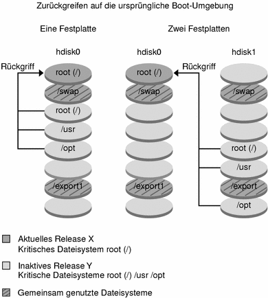

Sollte ein Fehler auftreten, können Sie rasch auf die ursprüngliche Boot-Umgebung zurückgreifen, indem Sie sie aktivieren und dann das System neu booten. Ein Zurückgreifen auf die alte Boot-Umgebung kann beispielsweise in folgenden Situationen erwünscht sein:
Die neue Boot-Umgebung kann nicht gebootet werden.
Die neue Umgebung bootet, funktioniert aber nicht hundertprozentig.
Sie sind mit den Ergebnissen nicht zufrieden.
Das Zurückgreifen auf die ursprüngliche Boot-Umgebung dauert nur so lange wie der Neustart des Systems, ist also viel schneller als das Sichern und Wiederherstellen der ursprünglichen Boot-Umgebung. Die nicht gebootete neue Boot-Umgebung wird beibehalten. Der Fehler kann dann analysiert werden. Sie können immer nur auf die Boot-Umgebung zurückgreifen, die von luactivate zum Aktivieren der neuen Boot-Umgebung verwendet wurde.
Sie haben folgende Möglichkeiten, auf die vorherige Boot-Umgebung zurückzugreifen:
Wenn die neue Boot-Umgebung erfolgreich gebootet wurde, Sie mit den Ergebnissen jedoch nicht zufrieden sind, führen Sie den Befehl luactivate mit dem Namen der vorherigen Boot-Umgebung aus und starten das System neu.
Wenn die neue Boot-Umgebung nicht gebootet wird, booten Sie die Fallback-Boot-Umgebung im Einzelbenutzermodus, führen den Befehl luactivate aus und starten das System neu.
Wenn Sie im Einzelbenutzermodus nicht booten können, versuchen Sie einen der folgenden Ansätze:
Booten Sie von DVD, CD oder einem Netzwerk-Installationsabbild.
Hängen Sie in der Fallback-Boot-Umgebung das Root-Dateisystem (/) ein.
Führen Sie den Befehl luactivate aus und booten Sie neu.
Weitere Anweisungen für das Zurückgreifen auf die ursprüngliche Boot-Umgebung finden Sie unter Wiederherstellen nach Fehler: Zurückgreifen auf die ursprüngliche Boot-Umgebung (Befehlszeilenschnittstelle) .
Abbildung 30–9 zeigt den Wechsel, der beim Systemneustart mit der Boot-Umgebung erfolgt, auf die Sie zurückgegriffen haben.
