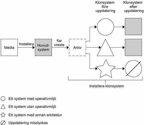

Solaris Flash-installationsfunktionen gör det möjligt att använda en enstaka referensinstallation av Solaris-operativmiljön på ett system som kallats huvudsystem. Du kan sedan replikera installationen på ett antal system. Dessa kallas klonsystem. Du kan kopiera klonsystem med en Solaris Flash-standardinstallation som skriver över alla filer på systemet eller med en Solaris Flash-uppdatering som bara inkluderar skillnaderna mellan två systemavbildningar. En differentiell uppdatering ändrar bara de filer som angetts och kan bara göras på system som innehåller programvara som motsvarar den gamla huvudavbildningen.
Du kan installera ett huvudsystem med ett Solaris Flash-arkiv för en standardinstallation genom att använda en av installationsmetoderna Solaris Web Start, programmet Solaris suninstall, anpassad JumpStart eller Solaris Live Upgrade. Alla filer skrivs över. Solaris Flash-installationen är en process i fem delar.
Installera huvudsystemet. Välj ett system och installera Solaris-operativmiljön och annan programvara med någon av de tillgängliga installationsmetoderna.
(Valfritt) Förbered anpassningsskript om du vill konfigurera om eller anpassa klonsystemet före eller efter installationen.
Skapa arkivet för Solaris Flash Solaris Flash-arkivet innehåller en kopia av alla filer på huvudsystemet, om du inte uteslutit några oviktiga filer.
Installera arkivet för Solaris Flash på klonsystem. Huvudsystemet och klonsystemen måste ha samma kärnarkitektur.
När du installerar arkiv för Solaris Flash på ett system, kopieras alla filer i arkivet till systemet. Det nyinstallerade systemet har samma installationskonfiguration som det ursprungliga huvudsystemet och kallas därför ett klonsystem. Du kan utföra viss anpassning genom att använda skript.
(Valfritt) Spara en kopia av huvudavbildningen. Om du planerar att skapa ett differentiellt arkiv måste huvudavbildningen vara tillgänglig och identisk med avbildningen som installerats på klonsystemen.
Steg-för-steg-anvisningar finns i Installera huvudsystemet.
Figur 17–1 visar en klonsystemsinstallation med en standardinstallation. Alla filer skrivs över.

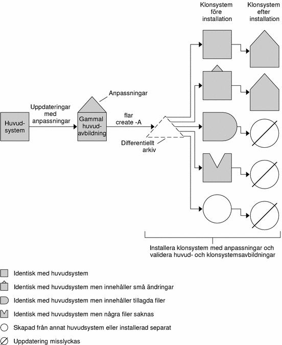

Om du har ett klonsystem som du vill uppdatera kan du skapa ett differentiellt arkiv som bara innehåller skillnaderna mellan två avbildningar, den oförändrade huvudavbildningen och en uppdaterad huvudavbildning. När du uppdaterar ett klonsystem med ett differentiellt arkiv ändras bara de filer som finns i arkivet. Du kan välja att installera ett differentiellt Solaris Flash-arkiv genom att använda antingen installationsmetoden anpassad JumpStart eller Solaris Live Upgrade. En uppdatering är en process i fem delar.
Förbered huvudsystemet med ändringarna. Innan du gör några ändringar bör huvudsystemet köra en kopia av det ursprungliga arkivet.
Om huvudsystemet inte kör en kopia av det ursprungliga arkivet kan skillnaderna mellan de två systemavbildningarna resultera i ett stort differentiellt arkiv. Som en följd därav kan installationen av det differentiella arkivet ta lång tid. Använd i så fall en standardinstallation med ett helt arkiv.
Montera katalogen med en kopia av den sparade, oförändrade huvudavbildningen. Den här andra avbildningen ska användas för en jämförelse mellan de två systemavbildningarna. Använd följande metoder för att få åtkomst till avbildningen:
Montera från en Solaris Live Upgrade-startmiljö
Montera från ett klonsystem över NFS
Återställ från en säkerhetskopia genom att använda kommandot ufsrestore.
Skapa det differentiella arkivet med alternativet -A för kommandot flar create.
Installera det differentiella arkivet på klonsystem med anpassad JumpStart. Du kan även använda Solaris Live Upgrade om du vill installera det differentiella arkivet i en inaktiv startmiljö.
Figur 17–2 visar hur ett differentiellt arkiv skapas och installeras. En huvudavbildning uppdateras med några anpassningar. Anpassningarna kan vara enkla, till exempel att lägga till, konfigurera om eller ta bort några filer, eller komplicerade som exempelvis att sprida korrigeringsfiler. Den uppdaterade huvudavbildningen jämförs med den oförändrade huvudavbildningen. Det differentiella arkivet består av skillnaderna mellan de två avbildningarna. Arkivet kan användas för uppdateringar av andra klonsystem som använder den oförändrade huvudavbildningen. Om klonsystemen redan har ändrats eller om de inte kör den oförändrade huvudavbildningen, misslyckas uppdateringen. Om du måste göra många ändringar på klonsystemen kan du när som helst göra en standardinstallation.
