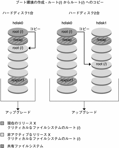

次の図に、さまざまな方法で新しいブート環境を作成する例を示します。
図 30–1 に、クリティカルなファイルシステムのルート (/) を同じまたは別のディスク上のスライスにコピーして、新しいブート環境を作成する方法を示します。アクティブなブート環境は、既存のスライス上にルート (/) を持っています。新しいブート環境は、新しいスライス上にルート (/) の複製を持っています。ファイルシステム /swap および /export/home はアクティブなブート環境と非アクティブなブート環境で共有されます。

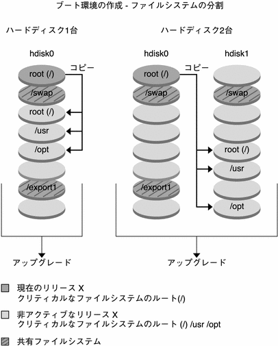

図 30–2 に、クリティカルなファイルシステムを同じまたは別のディスク上の複数のスライスに分割およびコピーして、新しいブート環境を作成する方法を示します。アクティブなブート環境は、既存のスライス上にルート (/) を持っています。このスライスでは、ルート (/) 内に、/usr、/var、および /opt ディレクトリがあります。新しいブート環境では、ルート (/) は分割され、/usr と /opt は別のスライスに配置されています。ファイルシステム /swap と /export/home は両方のブート環境で共有されます。

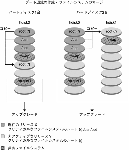

図 30–3 に、クリティカルなファイルシステムをマージし、同じまたは別のディスク上のスライスにコピーして、新しいブート環境を作成する方法を示します。アクティブなブート環境では、ルート (/)、 /usr、/var、および /opt がそれぞれ別のスライス上にあります。新しいブート環境では、/usr と /opt はルート (/) と同一のスライス上にマージされます。ファイルシステム /swap と /export/home は両方のブート環境で共有されます。

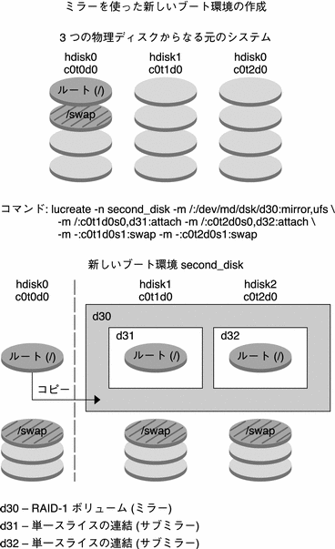

図 30–4 は、2 つの物理ディスク上に作成された RAID-1 ボリューム (ミラー) を持つ新しいブート環境を示しています。この新しいブート環境とミラーは、次のコマンドで作成されたものです。
# lucreate -n second_disk -m /:/dev/md/dsk/d30:mirror,ufs \ -m /:c0t1d0s0,d31:attach -m /:c0t2d0s0,d32:attach \ -m -:c0t1d0s1:swap -m -:c0t2d0s1:swap |
このコマンドは、次のような処理を実行します。
新しいブート環境 second_disk を作成する。
ミラー d30 を作成し、UFS ファイルシステムを構成する。
各物理ディスクのスライス 0 に単一デバイスの連結を作成する。これらの連結にd31 および d32 という名前を付ける。
これら 2 つの連結をミラー d30 に追加する。
ルート (/) ファイルシステムをミラーにコピーする。
各物理ディスクのスライス 1 に、スワップ用のファイルシステムを構成する。

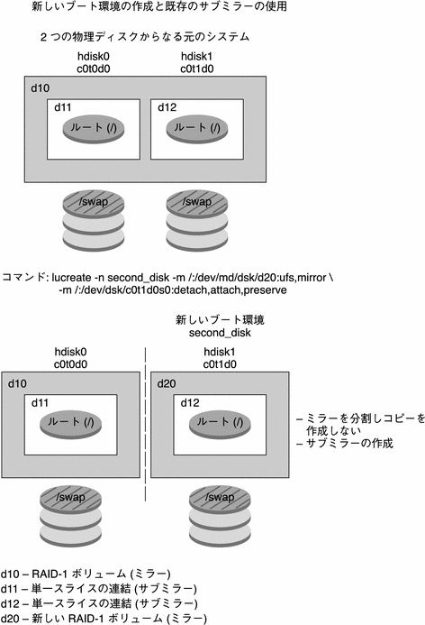

図 30–5 は、RAID-1 ボリューム (ミラー) を持つ新しいブート環境を示しています。この新しいブート環境とミラーは、次のコマンドで作成されたものです。
# lucreate -n second_disk -m /:/dev/md/dsk/d20:ufs,mirror \ -m /:/dev/dsk/c0t1d0s0:detach,attach,preserve |
ミラー d10 を分割し、連結 d12 を切り離す。
連結 d12 の内容を保持する。ファイルシステムのコピーは行われない。
新しいミラー d20 を作成する。これで、d10 および d20 という 2 つの 1 面ミラーが作成される。
連結 d12 をミラー d20 に接続する。

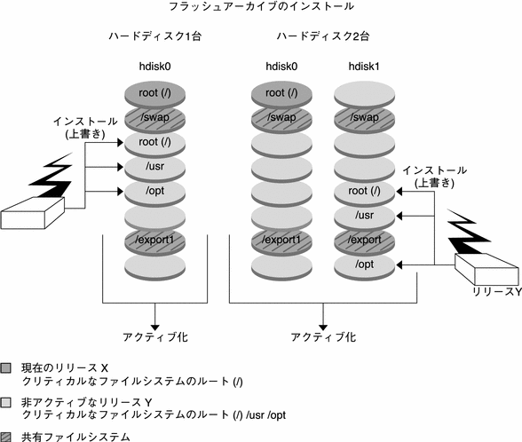

アップグレードする代わりに、フラッシュアーカイブをブート環境にインストールすることもできます。フラッシュインストール機能を利用して、あるシステム上に Solaris オペレーティング環境の単一の参照用インストールを作成します。このシステムはマスターシステムと呼ばれます。続いて、クローンシステムと呼ばれる多数のシステム上にこのインストールを複製できます。この場合、非アクティブなブート環境はクローンシステムです。フラッシュアーカイブをシステムにインストールするとき、初期インストールの場合と同じように、アーカイブは既存のブート環境にあるすべてのファイルを置き換えます。
フラッシュアーカイブのインストール手順については、ブート環境へのフラッシュアーカイブのインストールを参照してください。
図 30–7 に、非アクティブなブート環境におけるフラッシュアーカイブのインストールを示します。
