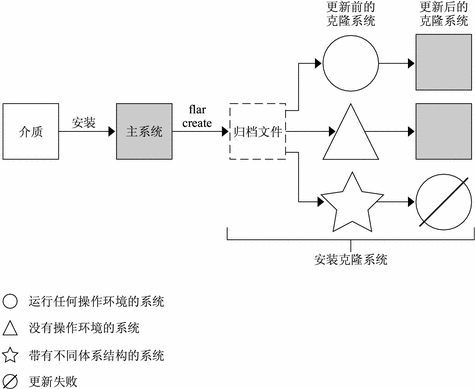

图形 17–1 显示了使用初始安装来安装克隆系统。所有文件都将被覆写。
图形 17–1 Solaris Flash 初始安装

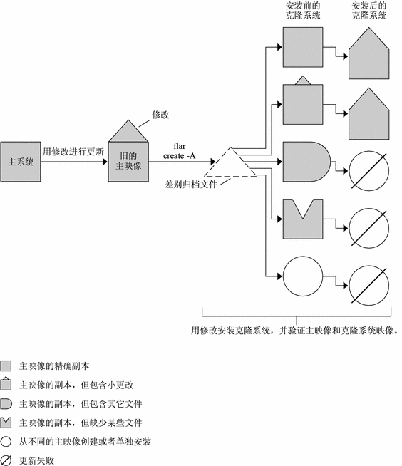

图形 17–2 显示了差别归档文件的创建和安装。通过某些修改对主映像进行了更新。这些修改可以非常简单,如添加、重新配置或删除几个文件;也可以非常复杂,如传播修补程序。比较已更新的主映像与未更改的主映像。两个映像之间的差别即形成差别归档文件。该归档文件可用于更新当前正使用未更改的主映像的其它克隆系统。如果克隆系统已经做了修改或者运行的不是未更改的主映像,更新过程将失败。如果您要对克隆系统进行大量更改,则可以随时进行初始安装。
图形 17–2 Solaris Flash 更新
