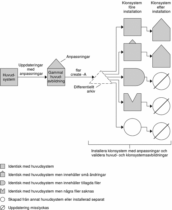

Om du har ett klonsystem som du vill uppdatera kan du skapa ett differentiellt arkiv som bara innehåller skillnaderna mellan två avbildningar, den oförändrade huvudavbildningen och en uppdaterad huvudavbildning. När du uppdaterar ett klonsystem med ett differentiellt arkiv ändras bara de filer som finns i arkivet. Du kan välja att installera ett differentiellt Solaris Flash-arkiv genom att använda antingen installationsmetoden anpassad JumpStart eller Solaris Live Upgrade. En uppdatering är en process i fem delar.
Förbered huvudsystemet med ändringarna. Innan du gör några ändringar bör huvudsystemet köra en kopia av det ursprungliga arkivet.
Om huvudsystemet inte kör en kopia av det ursprungliga arkivet kan skillnaderna mellan de två systemavbildningarna resultera i ett stort differentiellt arkiv. Som en följd därav kan installationen av det differentiella arkivet ta lång tid. Använd i så fall en standardinstallation med ett helt arkiv.
(Valfritt) Förbered anpassningsskript om du vill konfigurera om eller anpassa klonsystemet före eller efter installationen.
Montera katalogen med en kopia av den sparade, oförändrade huvudavbildningen. Den här andra avbildningen ska användas för en jämförelse mellan de två systemavbildningarna. Använd följande metoder för att få åtkomst till avbildningen:
Montera från en Solaris Live Upgrade-startmiljö
Montera från ett klonsystem över NFS
Återställ från en säkerhetskopia genom att använda kommandot ufsrestore.
Skapa det differentiella arkivet med alternativet -A för kommandot flar create.
Installera det differentiella arkivet på klonsystem med anpassad JumpStart. Du kan även använda Solaris Live Upgrade om du vill installera det differentiella arkivet i en inaktiv startmiljö.
Figur 17–2 visar hur ett differentiellt arkiv skapas och installeras. En huvudavbildning uppdateras med några anpassningar. Anpassningarna kan vara enkla, till exempel att lägga till, konfigurera om eller ta bort några filer, eller komplicerade som exempelvis att sprida korrigeringsfiler. Den uppdaterade huvudavbildningen jämförs med den oförändrade huvudavbildningen. Det differentiella arkivet består av skillnaderna mellan de två avbildningarna. Arkivet kan användas för uppdateringar av andra klonsystem som använder den oförändrade huvudavbildningen. Om klonsystemen redan har ändrats eller om de inte kör den oförändrade huvudavbildningen, misslyckas uppdateringen. Om du måste göra många ändringar på klonsystemen kan du när som helst göra en standardinstallation.
