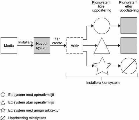

Du kan installera ett huvudsystem med ett Solaris Flash-arkiv för en standardinstallation genom att använda en av installationsmetoderna Solaris Web Start, programmet Solaris suninstall, anpassad JumpStart, Solaris Live Upgrade eller WAN-start. Alla filer skrivs över. Solaris Flash-installationen är en process i fem delar.
  1. Installera huvudsystemet. Välj ett system och installera Solaris-operativmiljön och annan programvara med någon av de tillgängliga installationsmetoderna.
  2. (Valfritt) Förbered anpassningsskript om du vill konfigurera om eller anpassa klonsystemet före eller efter installationen.
  3. Skapa arkivet för Solaris Flash Solaris Flash-arkivet innehåller en kopia av alla filer på huvudsystemet, om du inte uteslutit några oviktiga filer.
  4. Installera arkivet för Solaris Flash på klonsystem. Huvudsystemet och klonsystemen måste ha samma kärnarkitektur.
    När du installerar arkiv för Solaris Flash på ett system, kopieras alla filer i arkivet till systemet. Det nyinstallerade systemet har samma installationskonfiguration som det ursprungliga huvudsystemet och kallas därför ett klonsystem. Du kan utföra viss anpassning genom att använda skript.
  5. (Valfritt) Spara en kopia av huvudavbildningen. Om du planerar att skapa ett differentiellt arkiv måste huvudavbildningen vara tillgänglig och identisk med avbildningen som installerats på klonsystemen.

Figur 17–1 visar en klonsystemsinstallation med en standardinstallation. Alla filer skrivs över.
Figur 17–1 Solaris Flash-standardinstallation
