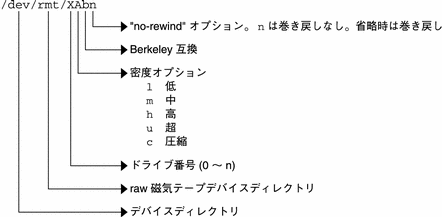

通常は、次の図に示す方法で、テープドライブデバイスを指定します。
