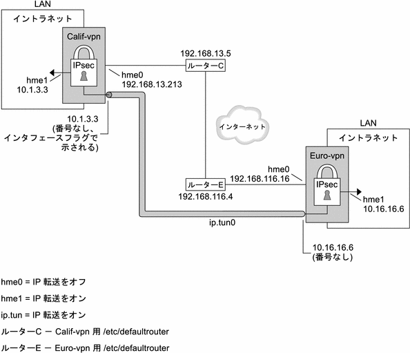

仮想プライベートネットワーク (VPN) を構築する方法
この手順では、インターネットで VPN を構築して組織内の 2 つのネットワークを接続する方法について説明します。また、そのネットワーク間のトラフィックを IPsec で保護する方法について説明します。
この手順は、2 つのシステム間のトラフィックを保護する方法の手順を拡張するものです。この手順では、2 つのシステムを接続するだけでなく、これら 2 つのシステムに接続している 2 つのイントラネットを接続します。この手順における 2 つのシステムはゲートウェイとして機能します。
この手順では、次の設定がすでになされているものとします。
VPN については、仮想プライベートネットワークを参照してください。次の図は、この手順によって設定される VPN を表しています。
この図は、ヨーロッパのオフィスとカリフォルニアのオフィスを接続する VPN の詳細を示しています。
この手順では、次の構成パラメータを使用します。
パラメータ
ヨーロッパ
カリフォルニア
システム名
enigma
partym
システムイントラネットインタフェース
hme1
hme1
システムインターネットインタフェース
hme0
hme0
システムイントラネットアドレス (手順 8 の -point アドレスでもある)
10.16.16.6
10.1.3.3
システムインターネットアドレス (手順 8 の -taddr アドレスでもある)
192.168.116.16
192.168.13.213
インターネットルーターの名前
router-E
router-C
インターネットルーターのアドレス
192.168.116.4
192.168.13.5
トンネル名
ip.tun0
ip.tun0

    /etc/defaultrouter ファイルに hme0 のデフォルトルーターの IP アドレスを入力します。この手順により、in.rdisc デーモンがリブート時に起動しなくなります。
    1. たとえば、enigma システムで enigma のインターネットルーターを /etc/defaultrouter ファイルに追加します。
      # vi /etc/defaultrouter
      192.168.116.4 router-E
    2. partym システムのインターネットルーターを partym の /etc/defaultrouter ファイルに追加します。
      192.168.13.5 router-C
  13. システムごとに、ブートシーケンスの初期にルーティングが起こらないようにします。これによって、セキュリティの脆弱性が軽減されます。
    # touch /etc/notrouter
  14. VPN がリブート後に開始するように、/etc/hostname.ip.tun0 ファイルを編集します。
    system1-point system2-point tsrc system1-taddr \
    tdst system2-taddr encr_algs 3des encr_auth_algs md5 up
    1. たとえば、enigma システムで、hostname.ip.tun0 ファイルに次のように追加します。
      10.16.16.6 10.1.3.3 tsrc 192.168.116.16 \
      tdst 192.168.13.213 encr_algs 3DES encr_auth_algs MD5 up
    2. partym システムで、hostname.ip.tun0 ファイルに次のように追加します。
      10.1.3.3 10.16.16.6 tsrc 192.168.13.213 \
      tdst 192.168.116.16 encr_algs 3DES encr_auth_algs MD5 up
  15. システムごとに、VPN パラメータの一部をブート時に設定するファイルを作成します。このファイルに /etc/rc3.d/S99vpn_setup という名前を付けます。
    各システムで、 hme1 および ip.tun0 インタフェースの IP 転送をオンにします。次のいずれか 1 つを指定してください。
    • IPv4 ネットワーク上で、ファイルに次の行を追加します。
      ndd -set /dev/ip hme1:ip_forwarding 1
      ndd -set /dev/ip ip.tun0:ip_forwarding 1
      ifconfig hme0 private
      in.routed
    • IPv6 ネットワーク上で、ファイルに次の行を追加します。
      ndd -set /dev/ip6 hme1:ip6_forwarding 1
      ndd -set /dev/ip6 ip.tun0:ip6_forwarding 1
      in.routed
    in.routed プロトコルを使用する代わりに、手動で /etc/rc3.d/S99vpn_setup ファイルにルートを追加することもできます。
  16. システムごとに、次のコマンドを入力してルーティングプロトコルを実行します。
    # in.routed
