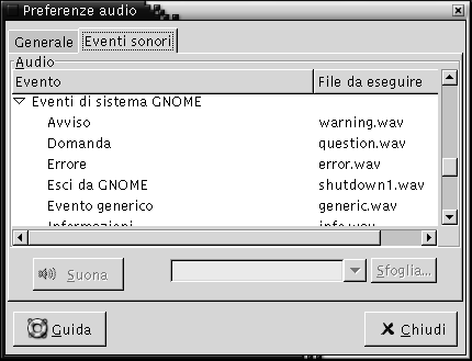

Impostazioni per gli eventi sonori
La scheda Eventi sonori della finestra di preferenze Audio permette di associare determinati suoni a eventi particolari.
Nota –
Per poter accedere a questa scheda è necessario selezionare le opzioni Abilita avvio del server audio e Suoni per eventi.
Figura 9–14 Scheda Eventi sonori nella finestra di preferenze per i suoni
Scheda Eventi sonori della finestra Preferenze audio. Il contesto descrive l'immagine.
La Tabella 9–14 elenca le impostazioni che è possibile configurare per gli eventi sonori.
Tabella 9–14 Opzioni di configurazione per gli eventi sonori
Opzione
Funzione
Tabella Suoni
La tabella Suoni permette di associare determinati suoni ad eventi particolari.
La colonna Evento mostra un elenco gerarchico degli eventi che si possono verificare. Per espandere una categoria di eventi, fare clic sulla freccia a destra accanto a una categoria di eventi.
La colonna File da riprodurre contiene i file audio che vengono riprodotti al verificarsi del relativo evento.
Riproduci
Fare clic su questo pulsante per riprodurre il file audio associato all'evento selezionato.
Casella combinata a discesa dei file audio, Sfoglia
Per associare un suono a un evento, selezionare l'evento nella tabella Suoni. Inserire il nome del file audio che si desidera associare all'evento selezionato nella casella combinata a discesa. In alternativa, fare clic su Sfoglia per aprire la finestra di dialogo Seleziona file audio. Questa finestra di dialogo permette di specificare il file audio da associare all'evento selezionato.
Nota –
È possibile associare agli eventi solo file audio in formato .wav.
