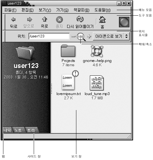

노틸러스 창을 통해 파일과 폴더를 표시하고 관리할 수 있습니다. 그림 7–1에서는 폴더의 내용을 표시하는 노틸러스 창을 보여줍니다.
표 7–1에서는 노틸러스 창의 컴포넌트에 대해 설명합니다.
노틸러스 창에서 팝업 메뉴를 열 수도 있습니다. 이 팝업 메뉴를 열려면 노틸러스 창을 마우스 오른쪽 버튼으로 클릭합니다. 이 메뉴의 항목은 마우스 오른쪽 버튼으로 클릭하는 위치에 따라 달라집니다. 예를 들어, 파일이나 폴더를 마우스 오른쪽 버튼으로 클릭하면 파일 또는 폴더와 관련된 항목을 선택할 수 있습니다. 보기 창의 배경을 마우스 오른쪽 버튼으로 클릭하면 보기 창의 항목 표시와 관련된 항목을 선택할 수 있습니다.

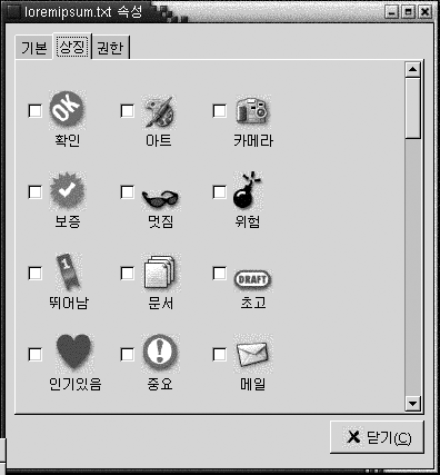

아이콘 보기에서 노틸러스는 파일과 폴더를 아이콘으로 표시합니다. 파일 아이콘과 폴더 아이콘에 상징을 추가할 수 있습니다. 상징은 항목을 시각적으로 표시하기 위해 항목에 추가할 수 있는 작은 아이콘입니다. 예를 들어, 파일을 중요 항목으로 표시하려면 파일 아이콘에 중요 상징을 추가하여 다음과 같은 시각적 효과를 낼 수 있습니다.
아이콘에 상징을 추가하는 방법에 대한 자세한 내용은 파일 또는 폴더에 상징을 추가하려면을(를) 참조하십시오.

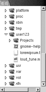

트리 탭 창에는 파일 시스템의 계층 구조가 표시됩니다. 트리 탭 창을 사용하여 파일 시스템을 편리하게 탐색할 수 있습니다. 기본적으로 트리 탭 창은 사이드 창에 표시되지 않습니다. 트리 탭 창을 사이드 창에 추가하려면 사이드 창을 마우스 오른쪽 버튼으로 클릭하고 팝업 메뉴에서 트리를 선택합니다.
다음 그림에서는 트리 탭 창을 보여줍니다.
트리 탭 창에서 폴더는 다음과 같이 표시됩니다.
폴더 상태 |
그래픽 표시 |
닫힌 폴더 |
오른쪽 화살표 |
열린 폴더 |
아래쪽 화살표 |

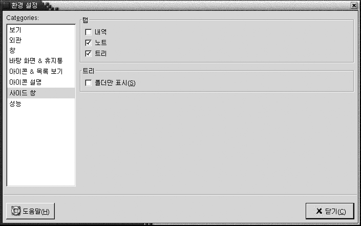

환경 설정을 통해 트리 탭 창에 파일이 표시되지 않도록 설정할 수 있습니다. 자세한 내용은 사이드 창 환경 설정을 설정하려면을(를) 참조하십시오.

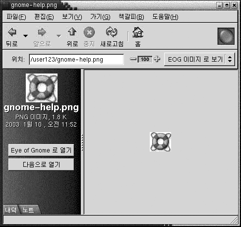

노틸러스에는 보기 창에 특정 파일 형식을 표시할 수 있는 뷰어 컴포넌트가 있습니다. 예를 들어, 다음과 같은 형식의 파일을 보기 창에 표시할 수 있습니다.
일반 텍스트 파일
PNG(Portable Network Graphics) 파일
JPEG(Joint Photographic Experts Group) 파일
보기 창의 내용을 다시 로드하려면 보기 -> 다시 로드를 선택합니다. 보기 창에서 항목을 로드하는 것을 중지하려면 보기 -> 중지를 선택합니다.
보기 창에 파일을 표시할 때 뷰어 컴포넌트는 노틸러스 메뉴에 메뉴 항목을 추가할 수 있습니다. 메뉴 항목은 표시되는 파일 형식과 관련됩니다. 예를 들어, PNG 파일을 표시하면 보기 메뉴에는 인터폴레이션, 디더링 등의 부속 메뉴가 포함됩니다.
또한 보기 창에 특정 형식의 파일을 표시할 때 항목의 크기를 변경하기 위해 노틸러스 확대/축소 버튼을 사용할 수 있습니다.

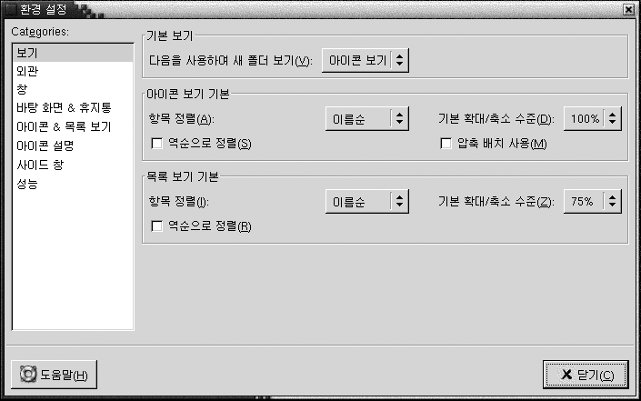

노틸러스 환경 설정에서 파일을 한 번만 클릭해도 기본 작업이 실행되도록 설정할 수 있습니다. 자세한 내용은 아이콘 및 목록 보기 환경 설정을 설정하려면을(를) 참조하십시오.

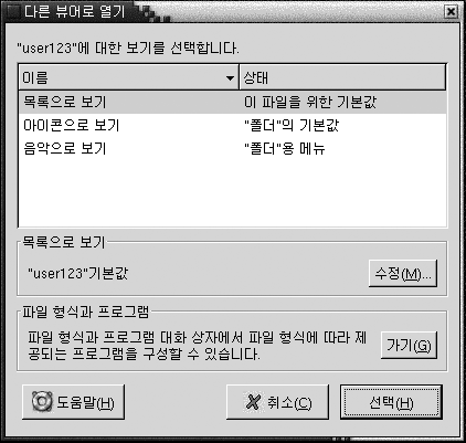

보기 창에서 작업을 수행할 파일을 선택합니다. 파일 -> 다음으로 열기를 선택합니다. 다음으로 열기 부속 메뉴가 열립니다. 이 부속 메뉴의 항목은 파일 형식과 프로그램 환경 설정 도구의 다음 부분에 해당합니다.
파일 형식 편집 대화 상자의 기본 동작 드롭다운 목록
파일 형식 편집 대화 상자의 뷰어 컴포넌트 드롭다운 목록
다음으로 열기 부속 메뉴에서 작업을 선택합니다.

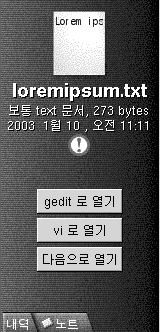

보기 창에 파일을 표시할 때 사이드 창에 버튼이 포함될 수 있습니다. 그림 7–2에서는 보기 창에 텍스트 파일이 표시될 때의 사이드 창을 보여줍니다.
버튼은 파일 형식과 프로그램 환경 설정 도구에 정의된 작업을 나타냅니다. 작업은 파일 형식과 프로그램 환경 설정 도구의 파일 형식 편집 대화 상자에 있는 기본 작업 드롭다운 목록에 정의됩니다. 버튼을 클릭하여 작업을 실행합니다. 예를 들어, 일반 텍스트 문서에 대해 정의된 작업은 gedit에서 파일을 여는 것입니다. 이 작업이 정의되는 경우 gedit로 열기 버튼이 사이드 창에 표시됩니다. gedit 응용프로그램에서 파일을 열려면 gedit로 열기 버튼을 클릭합니다.
작업을 나타내는 버튼은 다음 대화 상자에서 작업이 실행되는 경우 사이드 창에 나타나지 않습니다.
다른 응용프로그램으로 열기
다른 뷰어로 열기

항목에 상징을 추가하려면 다음 단계를 수행하십시오.
상징을 추가할 항목을 선택합니다.
항목을 마우스 오른쪽 버튼으로 클릭하고 등록 정보를 선택합니다. 등록 정보 대화 상자가 표시됩니다.
상징 탭을 클릭하여 상징 탭 섹션을 표시합니다.
항목에 추가할 상징을 선택합니다.
닫기를 클릭하여 등록 정보 대화 상자를 닫습니다.

보기의 동작을 수정하려면 다음 단계를 수행하십시오.
보기 -> ...로 보기를 선택합니다. 다른 뷰어로 열기 대화 상자가 표시됩니다.
대화 상자의 테이블에서 수정할 보기를 선택합니다.
수정 버튼을 클릭합니다. 수정 대화 상자가 표시됩니다. 다음 표에서는 수정 대화 상자의 옵션에 대해 설명합니다.
옵션 |
설명 |
item-name 항목을 위한 메뉴에 포함 |
해당 항목 형식에 대한 ...로 보기 부속 메뉴에 보기를 포함하려면 이 옵션을 선택합니다. |
item-name 항목의 기본값으로 사용 |
해당 항목 형식에 대한 기본값으로 보기를 사용하려면 이 옵션을 선택합니다. |
item-name용으로만 메뉴에 포함 |
해당 항목에 대해서만 ...로 보기 부속 메뉴에 보기를 포함하려면 이 옵션을 선택합니다. |
item-name에 대해서만 기본값으로 사용 |
해당 항목에 대해서만 기본값으로 보기를 사용하려면 이 옵션을 선택합니다. |
item-name 항목의 메뉴에 포함하지 않음 |
해당 항목 형식에 대한 ...로 보기 부속 메뉴에서 보기를 제외하려면 이 옵션을 선택합니다. |
확인을 클릭한 다음 취소를 클릭하여 다른 뷰어로 열기 대화 상자를 닫습니다.

아이콘 보기 및 목록 보기에 대한 기본 설정과 기본 보기를 지정할 수 있습니다. 노틸러스 창에 대한 기본 보기 설정을 지정하려면 편집 -> 환경 설정을 선택합니다. 환경 설정 대화 상자에서 보기를 선택합니다.
표 7–7에서는 수정할 수 있는 보기 설정의 목록을 보여줍니다. 환경 설정 대화 상자에는 아이콘 보기 기본 그룹 상자와 목록 보기 기본 그룹 상자가 있습니다. 대개 그룹 상자에는 같은 대화 상자 요소가 있습니다. 각 대화 상자 요소는 표 7–7에서 설명합니다.
표 7–7 보기 환경 설정|
대화 상자 요소 |
설명 |
다음을 사용하여 새 폴더 보기 |
폴더에 대한 기본 보기를 선택합니다. 폴더를 열 때 선택한 보기에 폴더가 표시됩니다. |
항목 정렬 |
보기에 표시되는 폴더의 항목을 정렬할 특성을 선택합니다. |
기본 확대/축소 수준 |
보기에 표시되는 폴더의 기본 확대/축소 수준을 선택합니다. 확대/축소 수준은 보기에서 항목의 크기를 지정합니다. |
역순으로 정렬 |
보기에서 항목이 정렬되는 순서를 반대로 바꾸려면 이 옵션을 선택합니다. 이 옵션을 선택하면 항목 정렬에서 선택한 특성의 순서가 반대로 바뀝니다. 예를 들어, 항목 정렬 드롭다운 목록에서 이름순을 선택하는 경우입니다. 역순으로 정렬 옵션을 선택하여 항목을 알파벳 역순으로 정렬할 수 있습니다. |
압축 배치 사용 |
아이콘 보기만 해당됩니다. 폴더의 항목 간 거리를 좁혀 정렬하려면 이 옵션을 선택합니다. |

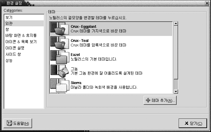

노틸러스에는 노틸러스 창과 데스크탑의 모양과 느낌을 변경하는 데 사용할 수 있는 테마가 들어 있습니다. 노틸러스 창과 데스크탑의 글꼴 및 테마에 대한 환경 설정을 설정하려면 편집 -> 환경 설정을 선택합니다. 환경 설정 대화 상자에서 모양을 선택합니다.
표 7–8에서는 수정할 수 있는 글꼴과 테마 설정 목록을 보여줍니다.
표 7–8 모양 환경 설정|
대화 상자 요소 |
설명 |
노틸러스 테마 |
테마 추가 |
새 |

사이드 창의 환경 설정을 설정하려면 편집 -> 환경 설정을 선택합니다. 환경 설정 대화 상자에서 사이드 창을 선택합니다.
표 7–12에서는 수정할 수 있는 사이드 창 설정 목록을 보여줍니다.
표 7–12 사이드 창 환경 설정|
옵션 |
설명 |
내역 |
이 옵션을 선택하면 사이드 창에 내역 탭이 표시됩니다. |
노트 |
이 옵션을 선택하면 사이드 창에 노트 탭이 표시됩니다. |
트리 |
이 옵션을 선택하면 사이드 창에 트리 탭이 표시됩니다. |
폴더만 표시 |
이 옵션을 선택하면 트리 탭 창에 폴더만 표시됩니다. |
