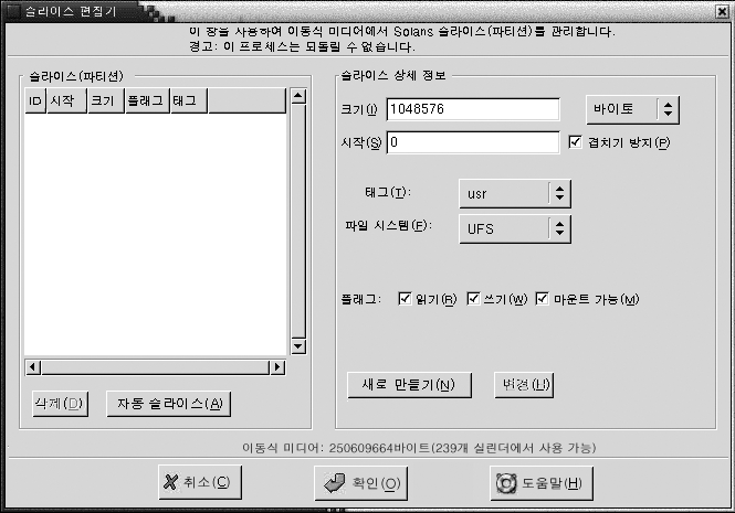

  3. 슬라이스 편집기 버튼을 클릭합니다. 슬라이스 편집기 대화 상자가 표시됩니다.
    슬라이스 편집기 대화 상자. 컨텍스트는 그래픽에 대한 설명입니다.
  4. 슬라이스를 자동으로 만들려면 자동 슬라이스 버튼을 클릭합니다. 대화 상자가 표시됩니다. 미디어에 원하는 슬라이스 수를 입력합니다. 확인을 클릭합니다. 미디어에 슬라이스는 거의 동일한 크기로 만들어집니다.
  5. 수동으로 슬라이스를 만들려면 슬라이스 편집기 대화 상자에 슬라이스 옵션을 입력하고 새로 만들기 버튼을 클릭합니다. 다음 표에서는 대화 상자의 요소에 대해 설명합니다.

  6. 슬라이스를 편집하려면 슬라이스 편집기 대화 상자에 슬라이스 옵션을 입력한 다음 변경 버튼을 클릭합니다.
  7. 확인을 클릭하여 슬라이스 편집기 대화 상자를 닫습니다.

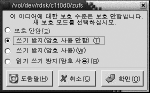

  1. 데스크탑에서 미디어를 나타내는 객체를 마우스 오른쪽 버튼으로 클릭한 다음 읽기 쓰기 방지를 선택합니다. 보호 대화 상자가 표시됩니다.
    보호 대화 상자. 컨텍스트는 그래픽에 대한 설명입니다.
  2. 대화 상자에서 다음 옵션 중 하나를 선택합니다.
    대화 상자 요소
    설명
    보호 안함
    미디어에서 보호를 제거하려면 이 옵션을 선택합니다. 미디어가 암호로 보호되면 암호 대화 상자가 표시됩니다. 암호 필드에 암호를 입력한 다음 확인을 클릭합니다.
    이 옵션은 미디어가 보호되는 경우에만 사용할 수 있습니다.
    쓰기 방지(암호 사용 안함)
    암호를 사용하지 않고 쓰기 작업으로부터 미디어를 보호하려면 이 옵션을 선택합니다.
    쓰기 방지(암호 사용)
    암호를 사용하여 쓰기 작업으로부터 미디어를 보호하려면 이 옵션을 선택합니다.
    읽기 쓰기 방지(암호 사용)
    암호를 사용하여 읽기 작업과 쓰기 작업으로부터 미디어를 보호하려면 이 옵션을 선택합니다.
  3. 확인을 클릭합니다.
    쓰기 방지(암호 사용) 옵션 또는 읽기 쓰기 방지(암호 사용) 옵션을 선택한 경우 미디어 암호 입력 대화 상자가 표시됩니다. 미디어의 암호를 입력한 다음 암호를 확인하기 위해 다시 암호를 입력합니다. 확인을 클릭하여 암호를 설정합니다.
